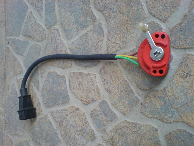

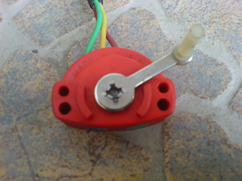

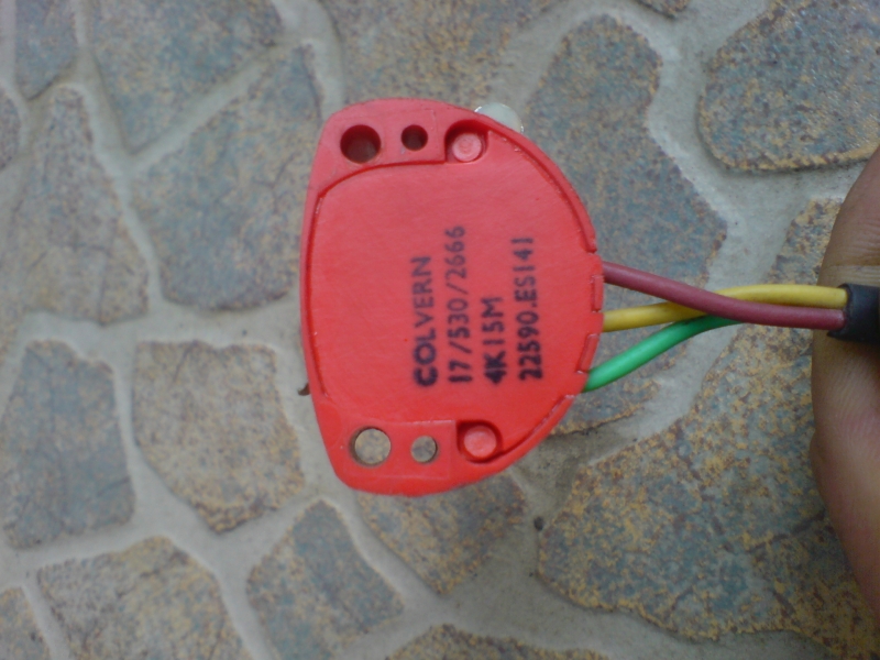

Народ привет всем!
Подскажите пожалуйста, может кто знает, или стыкался откуда родом данный ДПДЗ, то есть с какого автомобиля?
Заранее спасибо!

СообщениеДобавлено: Вс июн 06, 2010 4:42
Очень похож на этот...

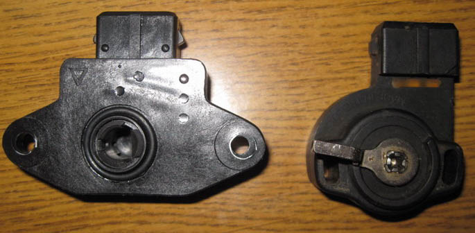

Слева волговский справа карбюраторный Weber. выводы делай сам, думаю все ясно.
IMG_3208_resize.jpg [ 73.49 КБ | Просмотров: 8491 ]
Последний раз редактировалось Мышонок Чт мар 17, 2011 12:01, всего редактировалось 1 раз.

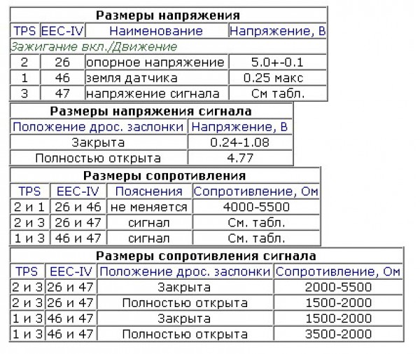

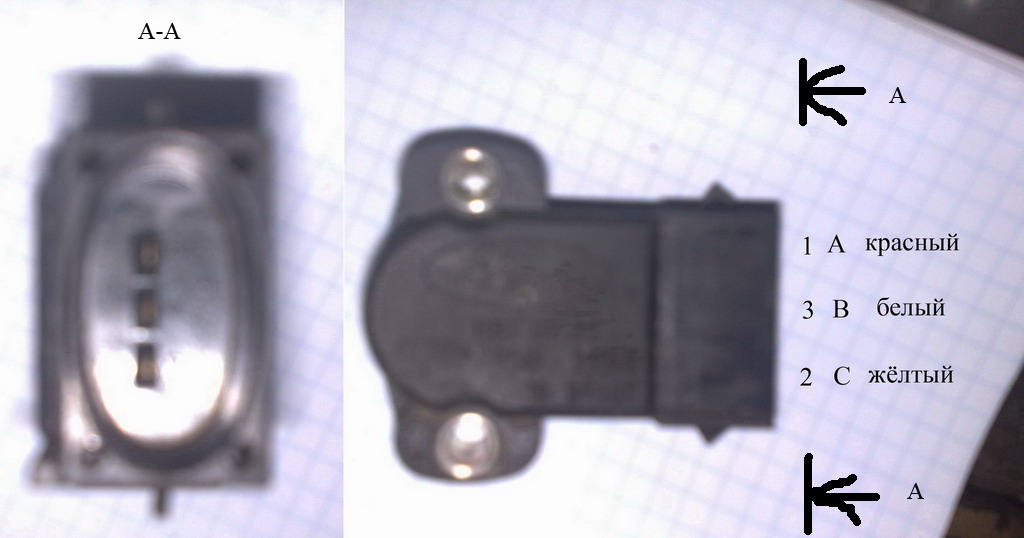

Сегодня решил таки посмотреть этот злосчастный ДПДЗ. И вот собственно, что я увидел определив, какой провод и за, что отвечает. На фото показал порядок проводов(думаю, что верно понял его), их цвет и обозначение контакта на самом датчике(A,B,C).
Вот что получается.
Напряжение на контакте:
1 - 0,02 - норма по таблице
3 - 1,23(закрытая заслонка), 4,84(открытая) - отклонение от нормы, по таблице
2 - 5,11 - норма. По таблице - 5(+-)0,1
Сопротивления:
2 и 1 - 4000к - норма
3 и 2 - 3770(закрыто) - норма
3 и 2 - 0,29(открыто) - отклонение
1 и 3 - 0,42(закрыто) - отклонение
1 и 3 - 3,86(открыто) - отклонение
А теперь вопрос, знатоки:
Всё ли я правильно сделал?
TPS.JPG [ 66.76 КБ | Просмотров: 8496 ]
.JPG
.JPG [ 83.13 КБ | Просмотров: 8490 ]
p.p.s. Ford продаётся.
СообщениеДобавлено: Ср ноя 24, 2010 0:11
Стоит включить нейтраль - обороты падают ниже ХХ, но встают на нужное место, если резко остановиться.
Я не понял так у тебя именно на ходу обороты провисают,а если остановиться то востанавливаются?Тогда это как раз не работает датчик скорости.
По ДПДЗ Не думаю что отклонения критичны ::thinking:: при измерениях рывков,провалов в показаниях не было,особенно в начале?
СообщениеДобавлено: Ср ноя 24, 2010 0:38
Сообщения: 303
Откуда: Pavlovo City
Да. Когда на нейтралке катишься.
Значит я всё правильно померил? А, как же сопротивление между 1 и 3 при закрытой заслонке? Ведь там очень большое отклонение от нормы.
Смотря, что вы подразумеваете под рывками.
