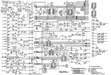

получилось прицепить файл. Такую-же схему нашел здесь на форуме
Утомил меня этот автомобиль, чем больше вникаю, тем меньше понимания :-(

СообщениеДобавлено: Сб май 29, 2010 18:27
Мммм... прицепилось, но в размере 384 на 260 ничего не разглядеть :-(

СообщениеДобавлено: Сб май 29, 2010 19:11
Эта схема не нашего ЕЕЦ-4.

Если это не та схема, где взять правильную на блок 91AB-12A650-DA EFI-SD102 1ADA?
СообщениеДобавлено: Пн май 31, 2010 22:10
Я не нашел, самому надо.
