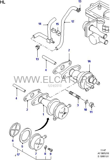

Нет, на карбюраторных двигателях он имеет форму гриба и расположен с задней части головы двигателя.
Вот он, под номером 1 и 1а

Меняется крайне просто: снимаешь с насоса 2 шланга( один из бака, другой к карбу). Ключ на 13, откручиваешь его, он на 2 шпильках сидит, на его место ставишь новый, закручиваешь. Надеваешь шланги.
Не облейся бензином, какое-то колличество в насосе и шлангах остается. Дел на 2 минуты.

Ну да, "нет" в смысле не у бензобака, а на двигателе. Это абсолютно точно.
Там, в насосе, шток толкает мембрану и от нагрева этот шток клинит, в силу каких причин - мне не известно, да и зная цену(770р) не особо интересно(мое мнение). Он не разборный. Но ты можешь снять его и тщательно промыть, дряни всякой в нем, как водится, много.

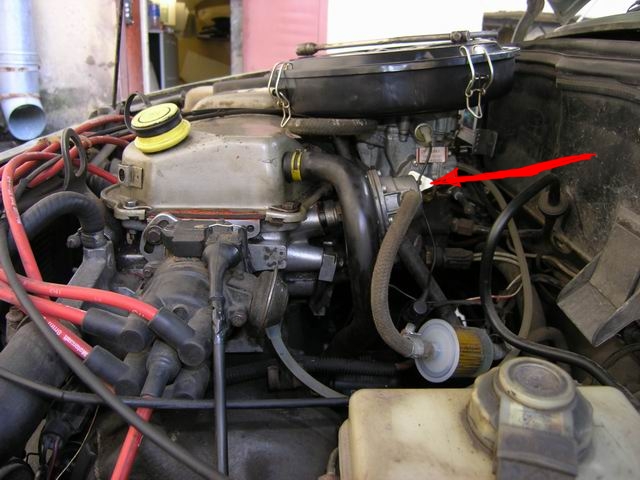

У меня чуть выше стоит, его не видно даже, и фильтр выше, на фото видно
http://www.radikal.ru/GALLERY/PageF4G.a ... a0fe3478c5
