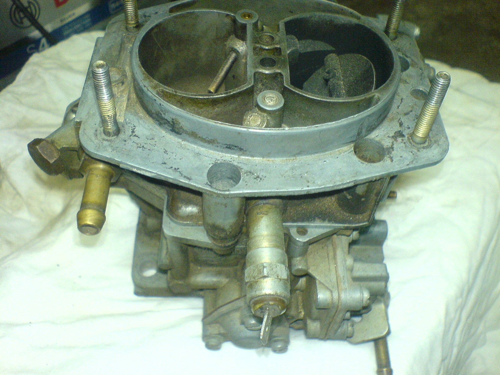

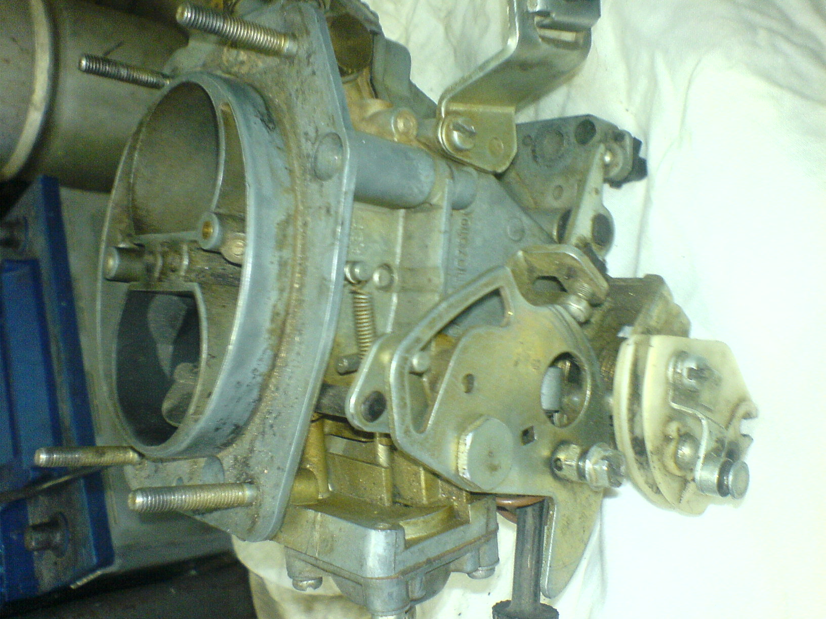

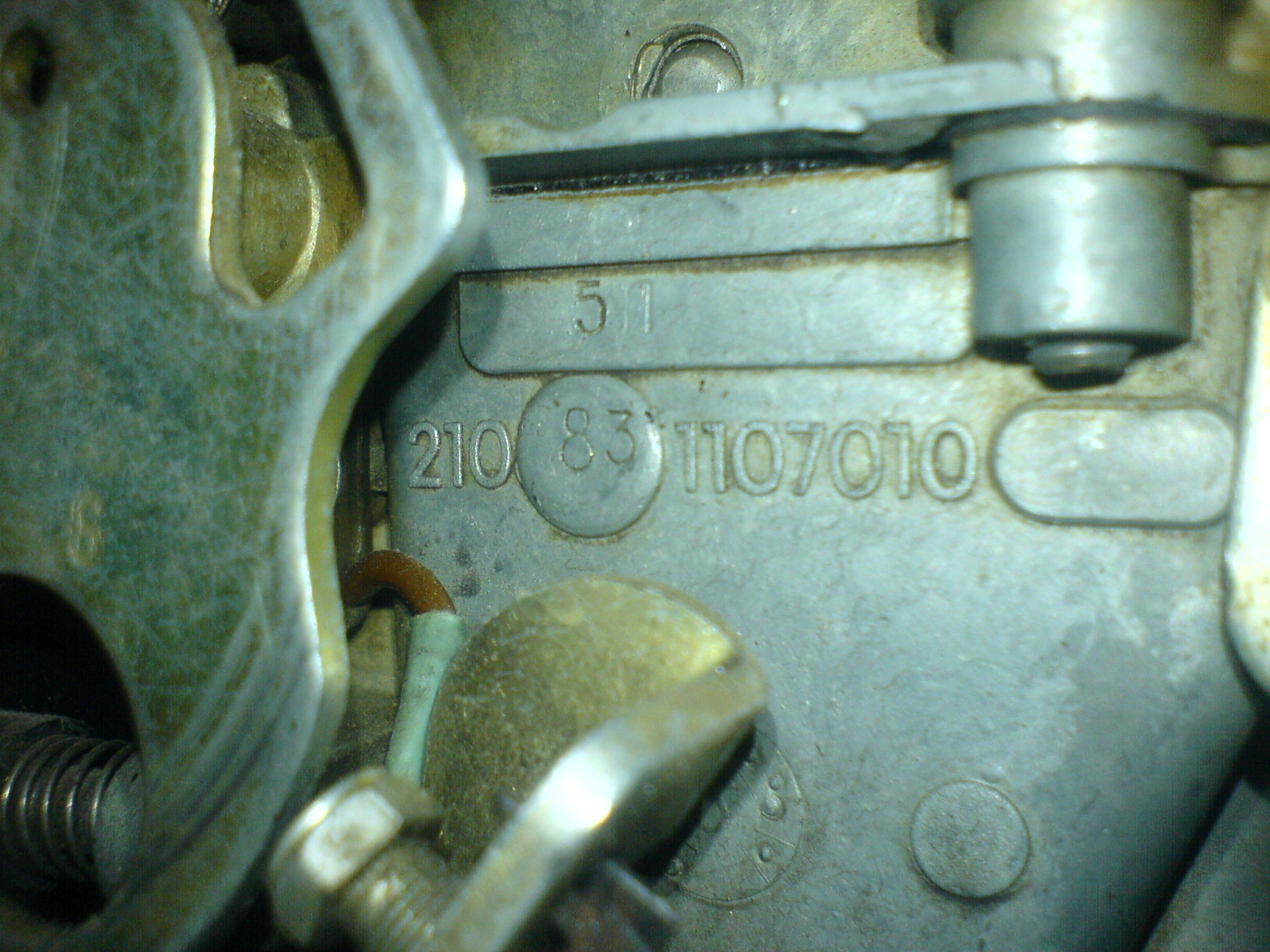

Воть тебе фотька у бати на рено двух литровом стоит,
фото на на рено именно чуть попозже сделаю (там жиклеры расточены)...
модель эта 21083-1107010
под 1,5 л движок - какраз на 1.4 форд хватит с головой...
вот те ссыла
http://www.texkom-avto.ru/goods/?skod=00016&kod=000959
кульный полноценный двухкамерник с насосом-ускорителем,
качнул пару рзх педальку и ушел в отрыв....
настраивать ничо ненадо, кроме как ХХ да привода воздушной заслонки...
у бати такой прослужил почти восемь лет...
просто меняй почаще бензофьтр и поставь маслоотстойник между воздуханом и крышкой ГБЦ...

воть щас уточнил у бати - енто на десятку идет полутаралитровую...
так шо успехов!!!
