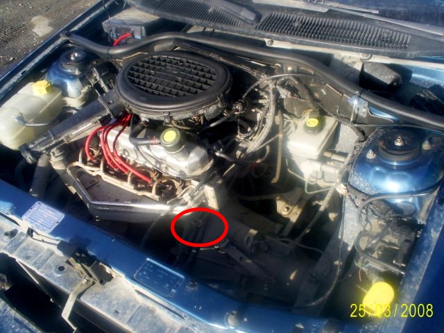

Я думаю что провод от корпуса машины к двигателю воще надо поменять, и поставить по больше сечением, а то можно сказать что там стоит проводок.
СообщениеДобавлено: Ср янв 06, 2010 22:40
Да, меня его сечение изумило. В жиге и то существенно толще.
СообщениеДобавлено: Ср янв 06, 2010 23:23
Ну...не стоит забывать о сечении провода массы на стартер... а он всетакикакникак имеет контакт через болт и ухо коробки... :smile70:

MozgoveD очень давно открывала капот :lol: не помню такого провода :lol:

по фото: а что на севере сейчас модно без капота ездить? ;)
по теме: т.е. при "плохом" контакте напряжние на ухе коробки будет меньше, чем на АКБ даже на незаведённом авто?
Ford Escort MK IV, хетчбек 1988 г.в., двиг. 1300 HCS(JBA), карб WEBER TDLM 21А 26/28, 5КПП, 5 двер.
СообщениеДобавлено: Чт янв 07, 2010 0:32
да, минусовее :smile139:
