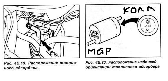

воть-воть... сам не знаю нафиг она там, но по книге должна быть...
мало того - по книге - она дожна быть установлена токо в одном направлении - "dist -к МАПЕ", а "CARB - к коллектору"....
у меня стоит наоборот - если в нее подуть - то она в одну сторону свободно дуется, в другую - туговато....
я ее развернул обратно - обороты стали более устойчивы, (а то было -прыг-скок сплошной),

СообщениеДобавлено: Чт дек 24, 2009 12:27
Сообщения: 470
Откуда: г. Ялта
вот вырезка из книги
Ну тогда ясно, почему он должен стоять только в определённом направлении - MAP ведь должен знать абсолютное давление в коллекторе, а если адсорбер, установленный неправильно, будет мешать, то показания будут неверными. Если патрубок MAP-а чистый внутри, то вообще ничего страшного нет, что адсорбер неправильно стоял, а вот если из-за этого в MAP накопилось всякой дряни - тогда не знаю, как это чистить.

во вам и загагулина..
повернул я его как положено....
и сразу 17 литров на добрую сотню сократились до 10 л
а я дурью маялся все датчики облазил по три раза, они меня наверно уже в лицо помнят и прячутся....
а все оказалось так просто....
осталось тока Лябдец поменять :lol: :lol: :lol:
