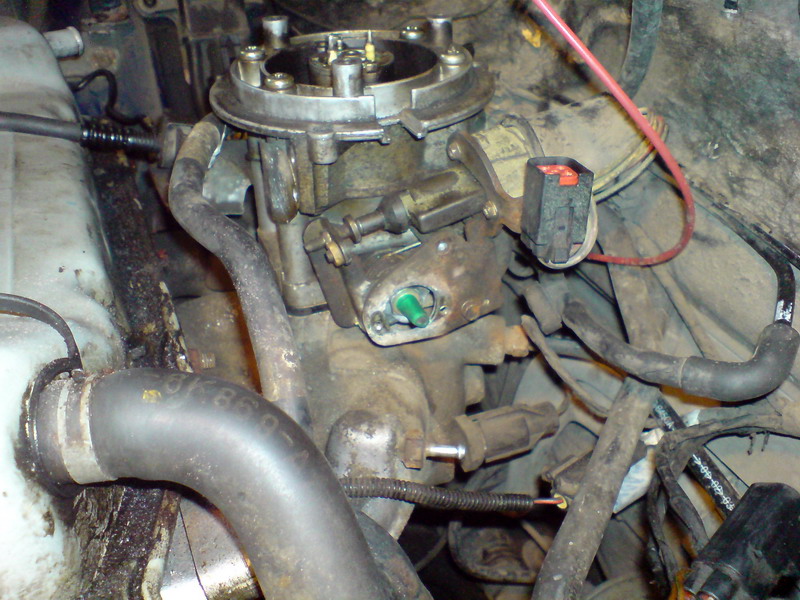

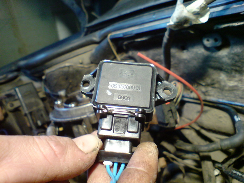

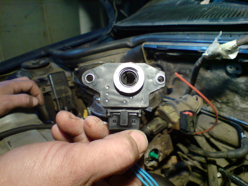

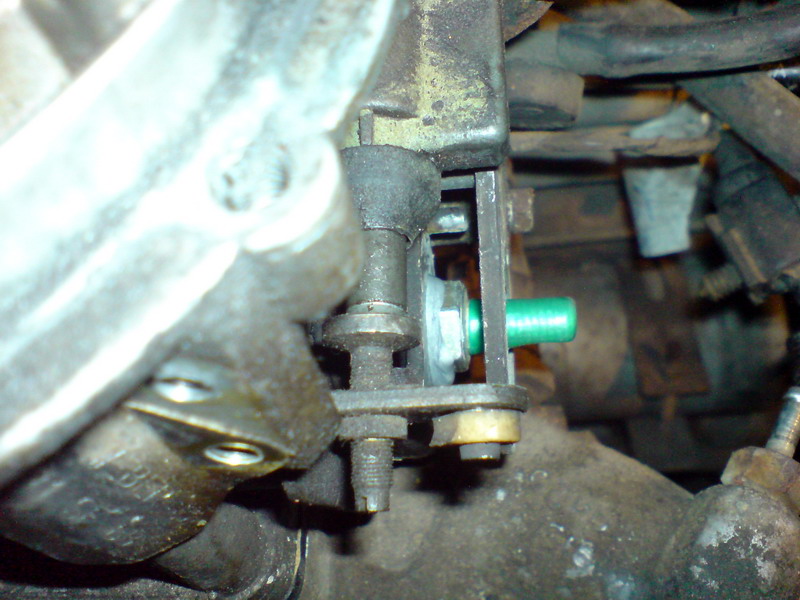

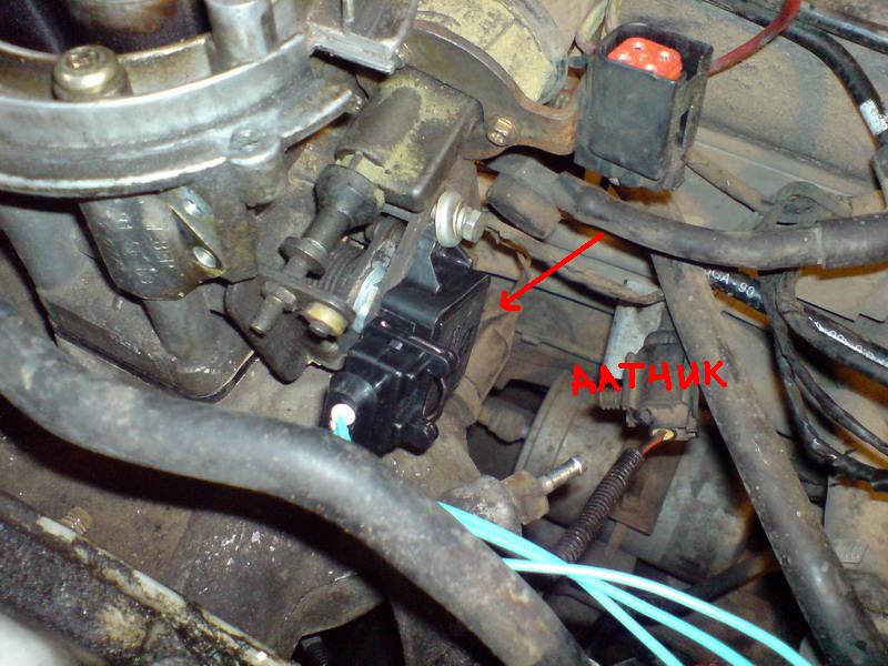

была предпринята попытка поставить дпдз от волги,вот что получилось.Подбирам подходящий болт,стачиваем одинкрай резьбы ,сверху одеваем термоусаж.трубку.К датчику приклеиваем пластиковое кольцо ,оно должно плотно входить в отверстие где раньше стоял старый датчик.Подготовленный болт вставляем в датчик,намазываем клеем типа поксипол,иприклеиваем.После этого я при полностью закрытой заслонке выставил0,53в,при полностью открытой получилось 4,2 затраты 160р датчик и 50р разъем.уф написал
Комментарий к файлу: белое пластиковое колечко
