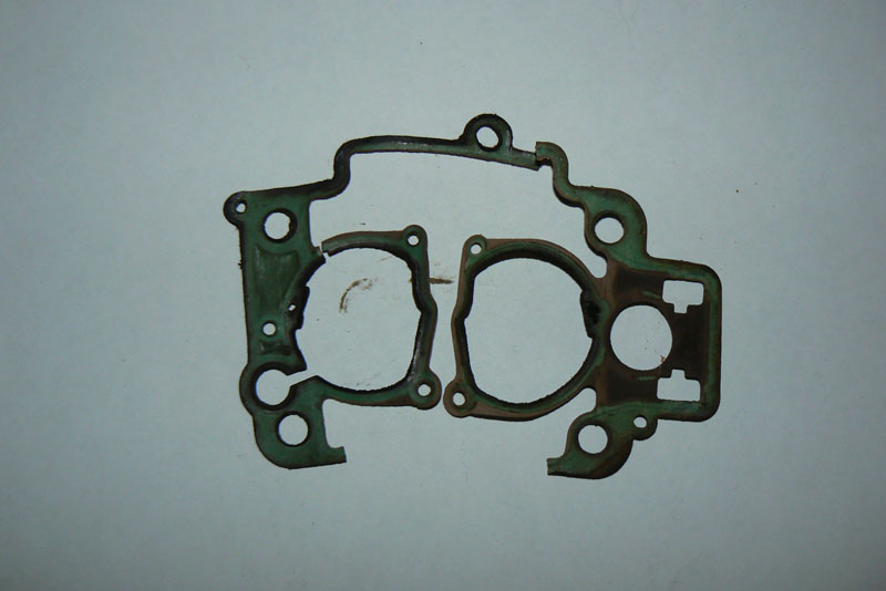

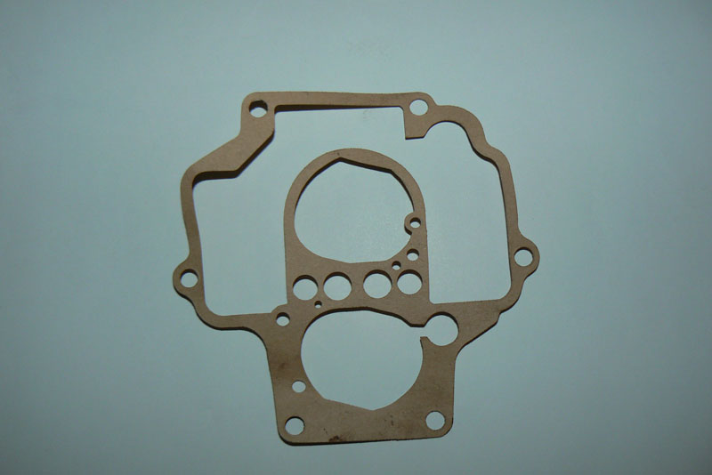

Разбирал сегодня карбюратор, до этого купил ремкомплект, но когда разобрал, понял, что прокладка(фото1) не подходит к моему карбу. Пока поставил карб на герметик, но появилась идея: если у кого-нибудь есть такая прокладка, как на фото2, отсканируйте, плз ее и выложите сюда. Хочу распечатать прокладку на картоне и вырезать ее. Если не получится, придется опять ремкомплект искать. Кстати, кому нужна прокладка с фото1, могу подогнать.
Комментарий к файлу: Фото2. Прокладка, которую снял при разборке карба.
P1040471.JPG [ 66.5 КБ | Просмотров: 4415 ]
Комментарий к файлу: Фото1. Прокладка, которая не подошла
P1040472.JPG [ 57.91 КБ | Просмотров: 4423 ]

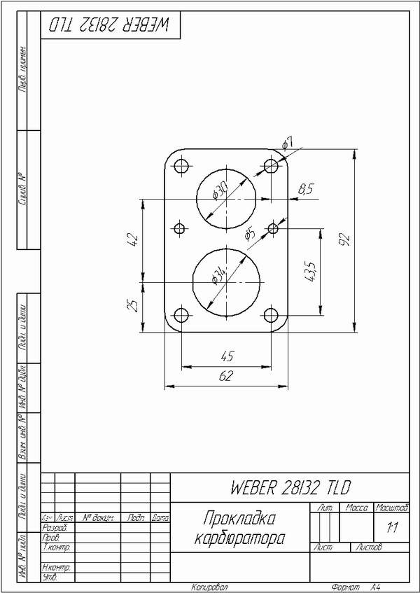

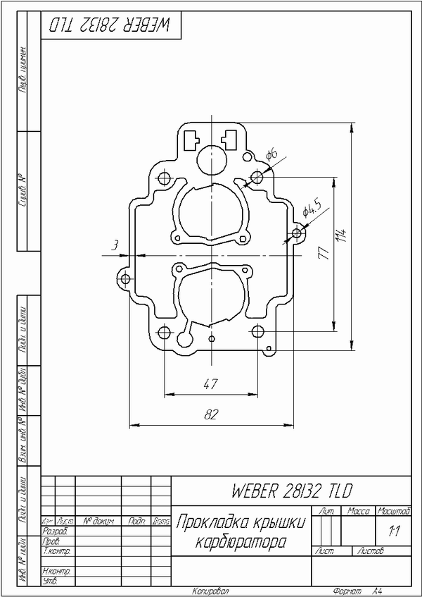

Не найдя ремкомплектов в магазинах, рашил отсканировать старую и нарисовать новую прокладку. Рисовал в КОМПАСе, потом напечатал на картоне (из магазина канцтоваров), потом аккуратно вырезал острым ножом. С 3-ей попытки прокладка встала на место, и все вроде нормально заработало. Кому нужно, прикладываю картинки и чертежи прокладки для Компаса и Автокада.

Комментарий к файлу: Прокладка между карбюратором и впускным коллектором.
Прокладка карбюратора.gif [ 64.53 КБ | Просмотров: 4426 ]
Комментарий к файлу: Прокладка крышки карбюратора
Прокладка крышки.gif [ 74.64 КБ | Просмотров: 4439 ]

С отцом раньше резали, у него был картон с какой то пропиткой. Надо тоже будет как на Фото 1 (с крышки карбюратора) вырезать, родную выдавило всю. Прокладку карбюратора вырезал из паранита. Спс за чертежи, пригодяться.

С ремкомплектом тоже пролет может быть. Я зимой купил в спринтах на рязанке ремкомплект, как сказали продавцы, для моей машины, прокладка из которого в первом сообщении изображена, так там ни одна диафрагма не подошла к моему карбу. Вот и лежит данный ремкомплект, ждет своего часа.

А есть у кого-нибудь чертёж на прокладку с Фото1 ( которая не подошла )

Чертежа нет, но могу отсканировать и выложить. Либо подогнать ремкомплект целиком, если нужно. В ремкомплекте: прокладка, диафрагма ускорит. насоса, экономайзера, клапан с седлом, фильтр, резиновые колечки.
