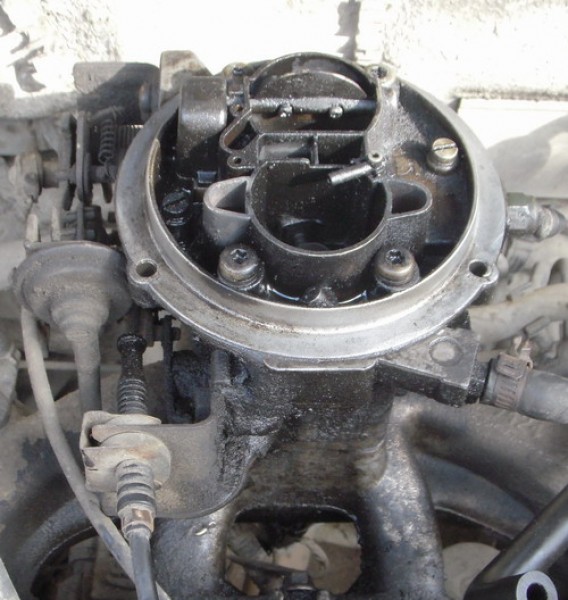

СообщениеДобавлено: Пт июн 05, 2009 18:56
Такой, нет?
карб.jpg [ 94.82 КБ | Просмотров: 3873 ]
СообщениеДобавлено: Пт июн 05, 2009 19:52
Хе-Хемуль
Ужас!!! Не Ваш ли это карбюратор,Наталья? :shock:
По теме: должен быть он,только скорее всего,судя по году-у него автоподсос.
СообщениеДобавлено: Пт июн 05, 2009 21:24
Guitarist ёкалемене! я еще фотку фильтра выкладывала - такое устроил наш главмех. А я еще доооолго блох буду из этой собаки выкусывать, и грязный карб - не самая опасная блоха.
у моего? нету вроде как.
СообщениеДобавлено: Пт июн 05, 2009 23:58
Сорри,на 1,3 вроде ручной,тогда ТЛДМ.

СообщениеДобавлено: Вс июн 07, 2009 19:19
Зарегистрирован: Вт апр 21, 2009 16:57
Сообщения: 59
Да у меня такой как на фото, какие на него подкладки подойдут? или из чего их сделать? Или где взять ремкомплект?

СообщениеДобавлено: Сб июн 13, 2009 14:05
Зарегистрирован: Сб апр 12, 2008 15:14
Сообщения: 12
Откуда: Житомир
Какой карб- смотри на самую его нижнюю часть( перед проставкой), спереди или с боку, там будет маркировка. Ремкомплект не проблема, стоит до 30$.Кстати, нужно точно знать тип карба, от этого зависит какие прокладки будут в ремкомплекте. У себя, когда был Вебер, принес верхнюю и показал в магазине, так дали на сиеру, а там кроме верхней и экономайзера ничего не подошло.
