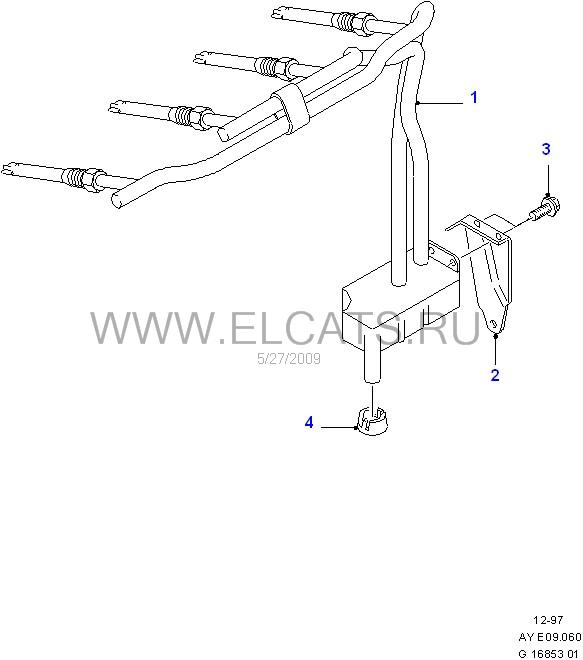

Травит из одгной из трубок. Могут ли из-за этого скакать обороты.
Фото трубок на экстизе здесь. http://www.elcats.ru/ford/parts.asp?cat ... atid=28640
Фоты почему то не прикрепляются, может из-за браузера. Кто нить пробовал фотки в опере прикреплять?

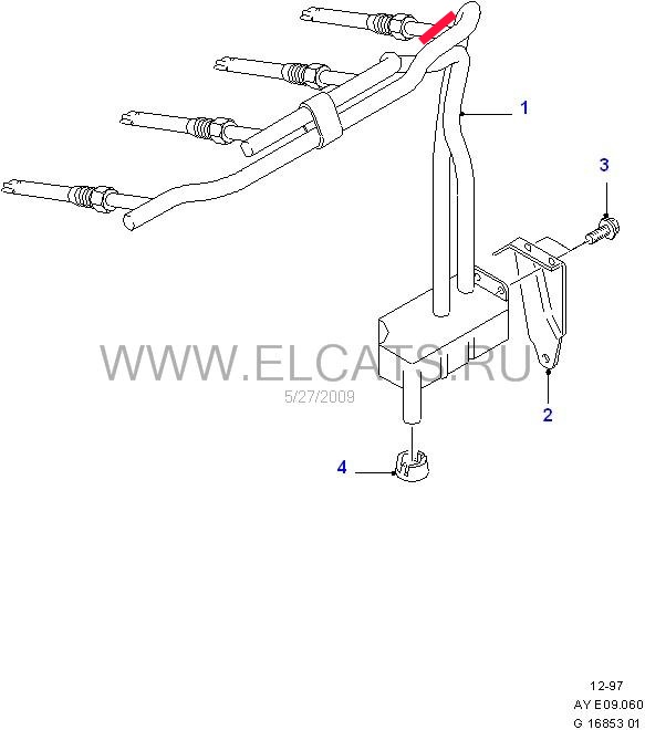

Что это и с чем это едят? На сварном шве одной из трубок видна трещина. Скоро отвалится. Это может влиять на хх?
Может. Знакомься: EGR. Пропиши эти буквы в поиск, и изучай вопрос.

andy077 писал(а):
Можно смело глушить :)
Как лучше заглушить? У машины лопается на месте Т-образного сварочного шва.
Есть ли способ загерметизировать не применяя сварки(вариант не затыкать)?

Артем_nw
Эта лабуда снимается и вместо неё в коллектор вкручиваются болты.
Не прижилась эта система у русских :smile70: Да и нах она нам? Если ты конечно не эколог злостный. :smile139:
А вот мотору она очень мешает нормально работать.

Ну эколог из меня совсем не выйдет. Занимаюсь эл. станциями на ДВС. Так что мой эскортик не так пыхтит как например 1,5 МВт дизель +).
По сути. Кто нить знает какая там резьба? И хватит ли просто болта, может ченить типа ленты фум намотать?

Артем_nw
Фум у тебя сгорит :lol: Заедь в любой сервис,тебе подберут болты ;)

Да я про шаг резьбы именно спрашивал. Машинка то буржуйская. Кругом звездочки, будь они не ладны...
У нас на производстве болтов - хоть Ж жуй. =)
Шаг резьбы у нас 1 или 1,25мм, а как у них...?

Вобщем заглушил я эту систему (PAIR) к едрени фени. Обороты в минимуме. работает не стабильо и в итоге глохнет.
При отключенном (скинут разъем) ДПДЗ и/или КХХ работает еще хуже...
Снял КХХ. Если я правильно понял то это он =) , находится под ДПЗД При заводке с снятом ККХ обороты растут тут же до 5 тыщ за пару секунд. Поэтому думую что дело все таки в нем, хотя шток в нем ходит вроде бы нормально , без залипаний.
Куда смотреть еще? ДПДЗ не открутить - нету звездочек... Теперь точно куплю! =)
