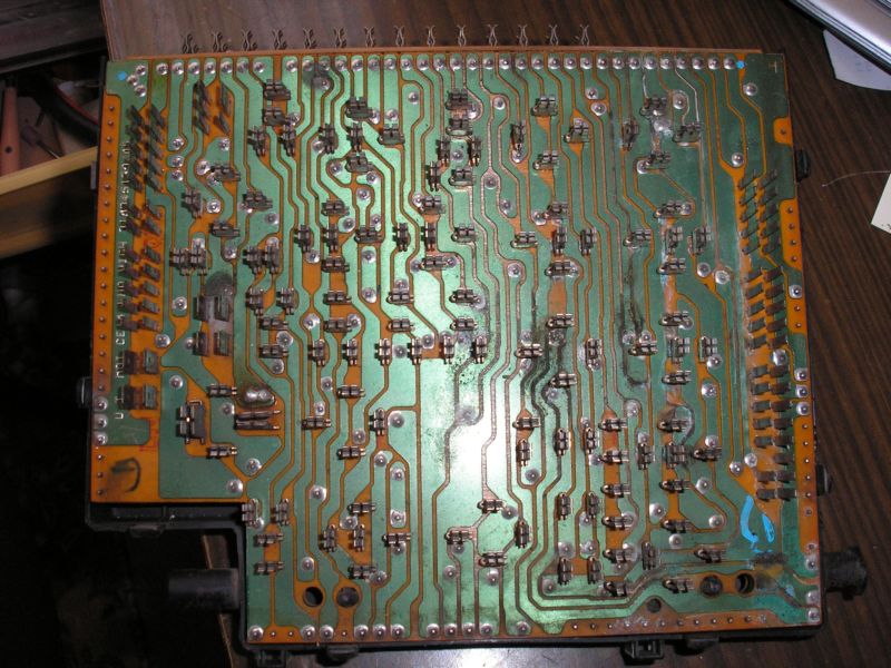

Berserker писал(а):
проходил такой трабл- у меня начиналось с тахо, потом печка, потом не заводится/заводится. не ломай голову- меняй блок реле в нем твое счастье . Токо постарайся найти живой.
Ты за это?
PC281522.JPG [ 116.58 КБ | Просмотров: 5165 ]

Сегодня нашел прикол в блоке реле ! У меня не стоит предохранитель нагнетателя печки, а если его вставить то зажигание нормально вкючаеться, но при возрате ключа не отключаеться. Не пойму как такое может быть?
Escort MKV ;3 dor,1.4 mono, black
СообщениеДобавлено: Сб апр 04, 2009 23:34
maximch писал(а):
... Не пойму как такое может быть?
Платы блока в порядке. Может где дорожки окислины или сгнили...?
СообщениеДобавлено: Вс апр 05, 2009 10:45
Зарегистрирован: Пн окт 06, 2008 0:27
Сообщения: 14
Откуда: Украина. Донецк
Mishal писал(а):
разбирал чистил с наружи все вроде бы норм, кое где пришлось подчистить. Ну а во внутренней части я ничего сказать не могу, единственное что если его вскрывать, этж потом долго все спаивать!
СообщениеДобавлено: Пн апр 06, 2009 0:03
Если там косяки, поверь оно того стоит. Тем более, я вижу у тебя снаружи окислов хватает. И пройтись по пайкам не помешает.
СообщениеДобавлено: Пн апр 06, 2009 12:17
Зарегистрирован: Чт дек 27, 2007 12:51
Сообщения: 88
Откуда: Краматорск , Украина
Внутри то как раз и все проблемы. Я когда свой снял-там уже были косяки -были перемычки из проводов-хотя мой выглядел куда лучше твоего с наружи(типа как с завода) но перестала работать печка, дворники, были глюки с поворотами, скакал тахометр при нажатии на тормоз а в конце машина просто умерла..... начали с батей(он у меня электрик) проверять - нет части дорожек-но разбирать не стали-рискнул купил то-ли за 20 то-ли за 40 баксов с разборки-уже 7-8 месяцев не нарадуюсь.

СообщениеДобавлено: Пн апр 06, 2009 23:51
Зря не рискнули. Разбирается нормально. Главное - не торопиться. Разобрал и собрал свой без проблем.
