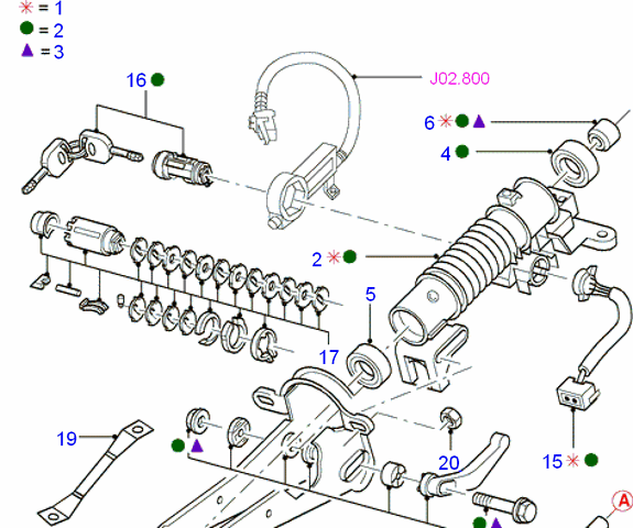

Я думал, он только сейчас замигал. Тогда смотри картинку - деталька 15 или 16.
Key.gif [ 70.73 КБ | Просмотров: 6330 ]
СообщениеДобавлено: Пт мар 13, 2009 18:52
Сообщения: 307
не, именно 15! 16 - это личинка замка зажигания!
