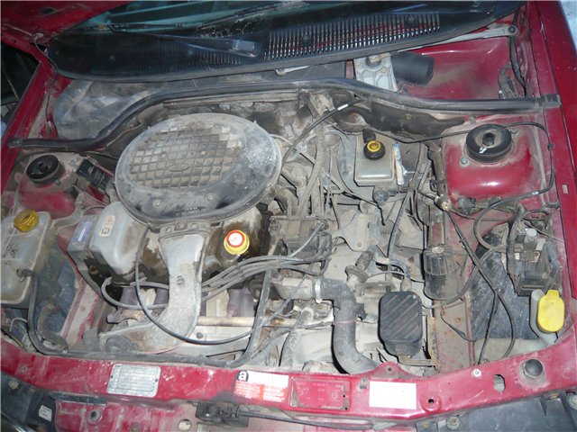

Здравствуйте ! :oops:
Помогите советом что дёргать, тыркать или крутить в моторе ?
Ситуация первая :
простояла машина в гараже недельку, поворачиваю ключ и в ответ только тихое гудение или гул чегото типа как провода гудят. А мотор не крутит. Вылез я, молотком по клемам акумулятора постучал, нащупал что-то похожее на свечи впереди, 3 из 4-х доступны, их подёргал, не заводилась, но через минуты три сидении и безнадёжного поворачивания ключа ВДРУГ ЗАВЕЛАСЬ !
Ну я короче подумал, что это от простоя в гараже и ездил пару недель. Но я осторожный. На работе парковал машину на горке. И вот всё таки, блин.
Ситуация вторая :
сажусь в машину в темноте, а она мне только этот тихий гул и не крутит вообще. Ну я ногу высунул, оттолкнулся от земли и с горки покатилась и завелась на второй. А сегодня погода была интересная : с утра сухо и ноль, а вечером в плюс пошла и морось.
И подскажите, пожалуйста, что за мотор у меня. Знаю что от с моновпрыском, 1.4 л, 52 квт.
( акумулятор "спратялся" за куском камеры вверху слева )

Весело ты время проводишь :lol: А главное про горку понравилось.я когда читал-даже за поп-корном сходил :lol:
Мотор у тебя CVH 1,4. зажигание бестрамблёрное.
Гудит,а маховик не крутит?Я прально понял?
Проблема со стартёром у тебя.Похоже на бендикс.
Удачи.

Маховик не крутит, только лёгкий гул от чегото исходит.
Стартер говорите ?! Это плохо , в сервиз придётся ехать . А если из гаража не выеду где этот стартер на картинке ? Может я провод к нему покручу, подвигаю если он доступен ? Ведь тогда она стояла молча и вдруг после очередного поворота ключа завелась. Как будто ток где-то появился.

Гул, который ты слышишь - это, скорее всего, просто звук работающего бензонасоса. :D
Попробуй посмотреть в сторону монтажного блока - был такой трабл, виноват был именно он. Банальный неконтакт.
Работа стартера с монтажным блоком и предохранителями никак не связана, там все напрямую от АКБ к стартеру и от замка зажигания к тяговому реле стартера. Если тяговое реле срабатывает, то гул это, скорее всего, вращение самого стартера, но без зацепления за маховик. Во всем виновата обгонная муфта стартера (Бендикс).
Бензонасос так сильно и так долго не гудит.
