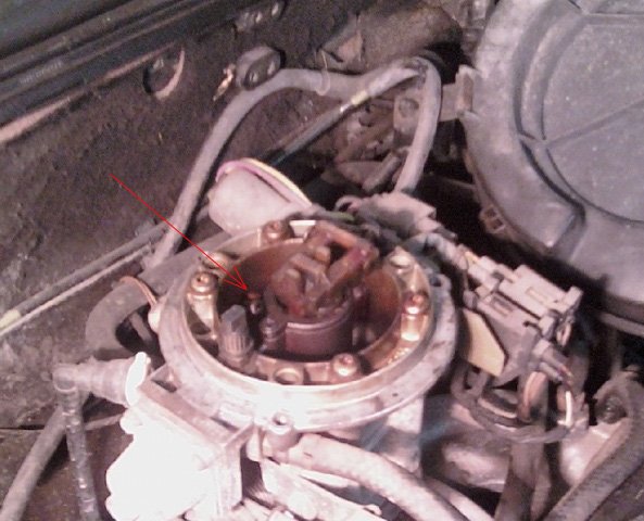

FORD ESKORT 1993 1.3 моно HCS .
Подскажите где искать датчик температуры воздуха?
СообщениеДобавлено: Ср фев 04, 2009 0:04
Вот он, открутить - ключ на 25.
