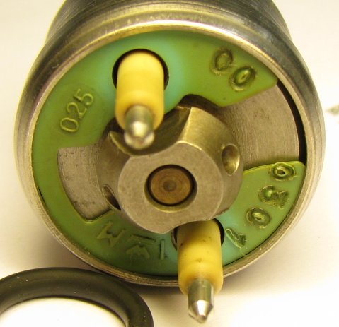

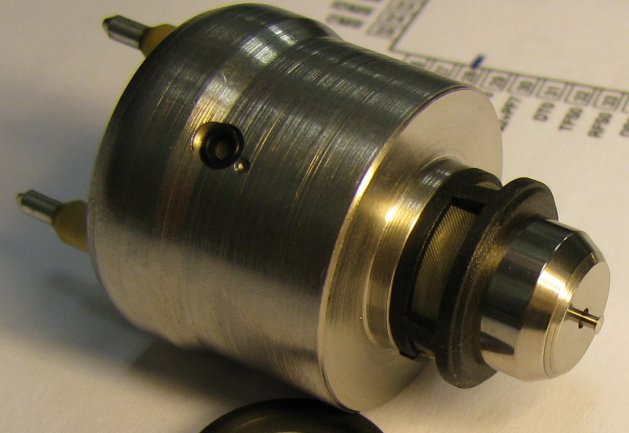

Первая модель - от Sierra CVH1.6 CFi 02.1991 (VIN WF0FXXGBBFMK39952)
Блок - как на ЕФИ1.6, поршни - одногорбые,
голова(камеры) - "экологические"-"сердечком".
Форсунка - т.н. "Зелёная":
SierrCVH1.6CFi_Inject01s.JPG [ 40.29 КБ | Просмотров: 20786 ]
SierrCVH1.6CFi_Inject02s.JPG [ 38.73 КБ | Просмотров: 20786 ]

Я тут полез слазил к своей форсунке.
Вот это пластиковое полукольцо у меня тоже зеленое, но оно прекрасно снимается и существует отдельно от форсунки.

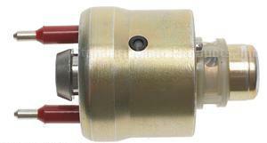

Текс. Тут искал форсунки на Ауди 100, наткнулся на Ибее на такую штуку.
Форсунка TJ1 SKYHAWK DEVILLE EL CAMINO SIERRA VAN
на американские Бьюики, Понтиаки, Шевролеты, ДжиЭмы и Олдсмобили.
Стоит порядка 50 баксов (например, тут).
Как думаете, такая же?

СообщениеДобавлено: Ср июн 10, 2009 20:42
dsa
Характеристики сравнить надо.

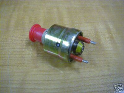

Еще одна.
TJ1 CHEVROLET PONTIAC CADILLAC THROTTLE BODY INJECTOR.
GM: 17078273, 17111159, 17111468, 17112521
REF # TJ1
Это джиэмовские номера и номер по каталогу производителя, насколько я понимаю.
Задал вопрос обоим найденным продавцам.

СообщениеДобавлено: Ср июн 10, 2009 20:45
Сообщения: 4139
Откуда: Великий Новогород
Да, это было бы неплохо.
Но мы не знаем характеристик нашей то форсунки, что говорить об американской. :)
Я думаю, что если в тех тачках - моновпрыск - то можно ставить.

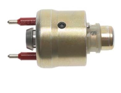

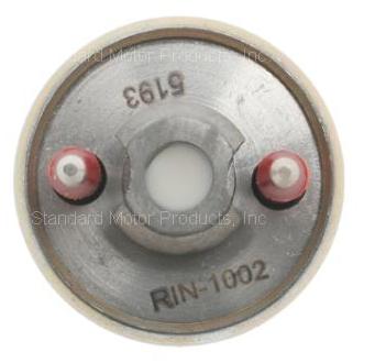

Текс.
Нашел ее в каталоге производителя.
Standard Motor Products.

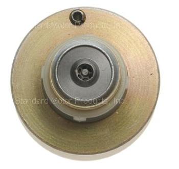

Фотки оттуда и мануальчик по инсталляции.
GF8090-1[1].pdf [74.97 КБ]
TJ1_1_3.JPG [ 13.29 КБ | Просмотров: 20606 ]
TJ1_1_2.jpg [ 13.54 КБ | Просмотров: 20606 ]
TJ1_1_1.jpg [ 8.59 КБ | Просмотров: 20606 ]

Там целая серия форсунок в таком корпусе: FJ226, TJ1, TJ10, TJ11, TJ12, TJ15, TJ16, TJ17, TJ2, TJ25, TJ28, TJ39, TJ4, TJ5, TJ6, TJ7, TJ8, TJ9.
