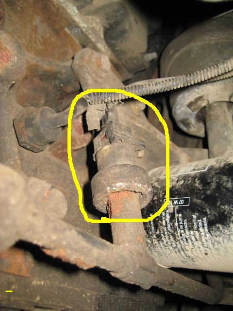

СообщениеДобавлено: Вт сен 30, 2008 22:40
Вот, этот датчик:
Комментарий к файлу: Датчик ГУРа
Датчик гур.JPG [ 61.94 КБ | Просмотров: 2744 ]
