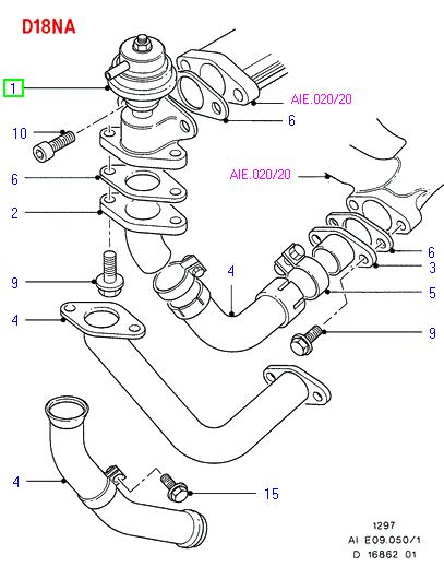

Вот твой ЕГР. Какие там провода?
egr.JPG [ 36.32 КБ | Просмотров: 7103 ]

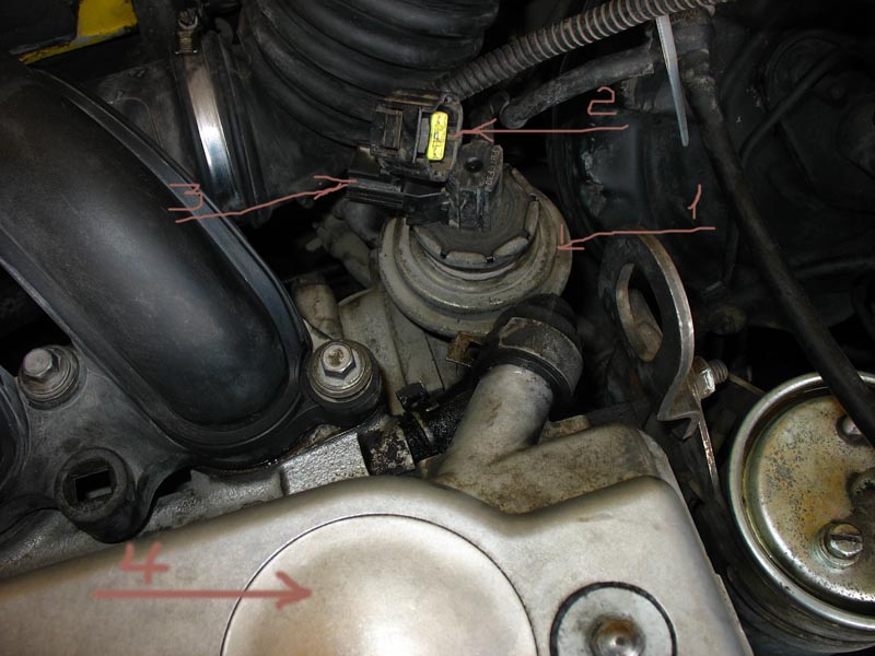

СообщениеДобавлено: Вт июл 01, 2008 22:54
Зарегистрирован: Сб май 03, 2008 19:23
Сообщения: 72
Откуда: Украина Краматорск
[quote="Iggi1981"]ЕГР? А какое на нем управление? Трубочка и все...
У тебя Эндура-ДЕ, а ты пишешь - 1.8Д. Турбина где? :)[/quote
Фотку выложил.И еще у меня вопрос.На крышке головки есть круглая большая заглушка(на фото).Из под неё сочится масло.И из сальника коленвала немного капает. Может мне трубку наружу вывести для вен
тиляции ?
1.ЕГР
2.Провод с разъёмом
3.Разъём на ЕГР
4.Заглушка
IMG_0866.jpg [ 109.59 КБ | Просмотров: 7066 ]

СообщениеДобавлено: Вт июл 01, 2008 23:44
Сообщения: 1643
Откуда: МО, г. Юбилейный

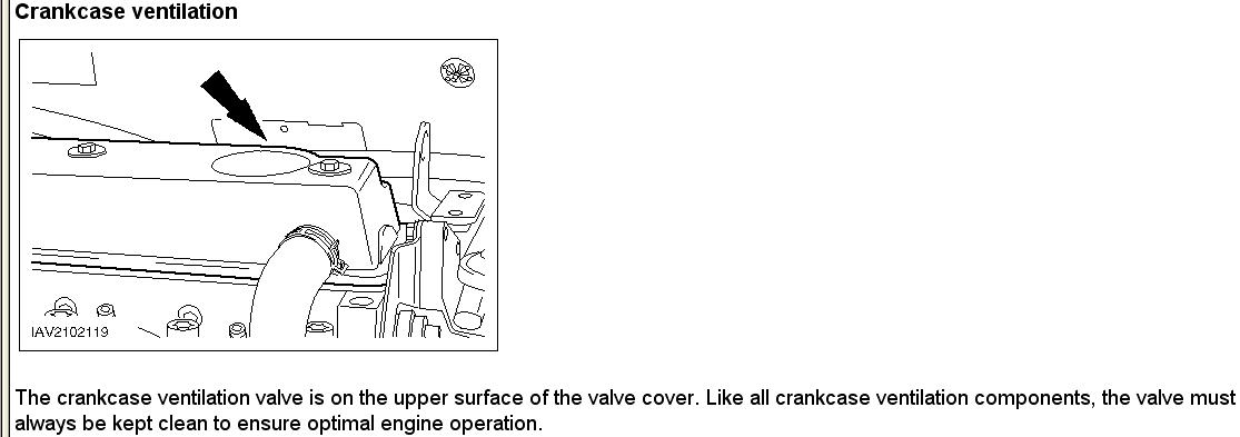

Ага.
Касаемо заглушки на крышке - смотри картинку, читай.
Сальник колена - пусть капает, ничего не сделаешь, там уже выработка на коленвале.
Вообще, надо со штатной вентиляцией разбираться, но если картерных газов много - это признак капиталки.
По ЕГР - точно, с электроникой - EGR valve position sensor.
Проверить заменой. Заглушить - не знаю, обманешь ли мозг.
Дизель у меня почти 5 лет. Из проблем - обрыв ремня, ремонт на 2000$ и поломка соленоида на ТНВД - еще 200$.
crank.JPG [48.8 КБ]
