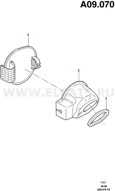

Вот нашёл такую картинку. Похоже , там надо выбивать ось петли, но она тут не показана.
Т.е. надо лезть под крыло, со стороны колеса , а не багажника.
Вообще, интересно, деталь №2 - пластиковая? Как она крепится?
Там ведь обычно бывает коррозия.
Если мне память не изменяет(проверить ужо не могу :( ) то я возился и с этой осью-выбить не получалось... Деталь 2 из довольно-таки мягкого пластика, выковыривал вместе с ней.
