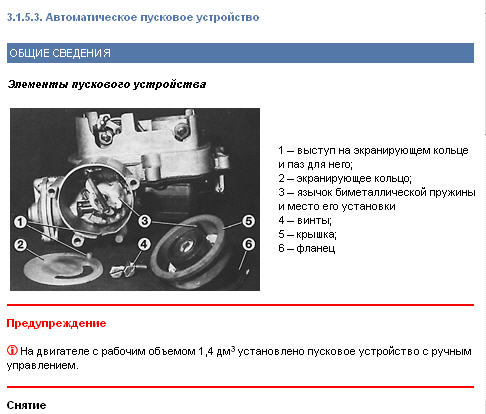

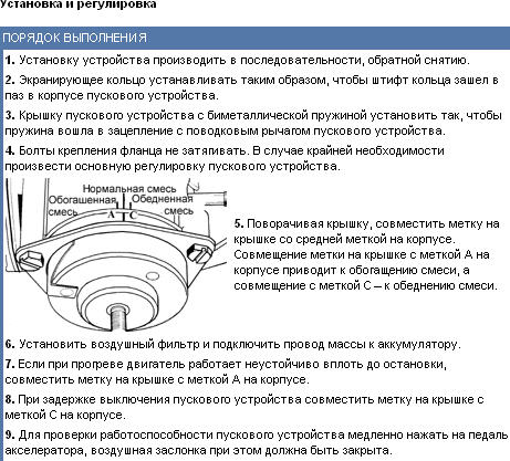

Сообщения: 195
Держи может пригодиться...
1.jpg [ 41.15 КБ | Просмотров: 4908 ]
2.jpg [ 49.45 КБ | Просмотров: 4908 ]
3.jpg [ 70.38 КБ | Просмотров: 4908 ]
4.jpg [ 15.4 КБ | Просмотров: 4908 ]

Такс, ну значит с переливом и троением вроде как разобрался, мой косяк при сборке, усталый был, поплавок не той стороной поставил :oops:
Заводится теперь нормально, но обороты не держит, постоянно пытается заглохнуть.
Теперь видимо осталось с прокладками разобраться, т.к. видно что они пропускают.
Всем спасибо за советы!
То Tverskoi, спасибо, если после замены прокладок с оборотами останутьтся проблемы, то буду изучать :)
