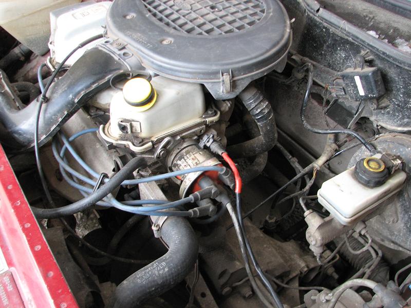

вот оно
IMG_1136.JPG [ 76.77 КБ | Просмотров: 7651 ]
1.jpg [ 96.75 КБ | Просмотров: 7651 ]

СообщениеДобавлено: Пн фев 18, 2008 21:00
на свое усмотрение
Сообщения: 3513
Ну и какое же оно контактное? :D
СообщениеДобавлено: Пн фев 18, 2008 21:14
+1!!!Трамблёр Бош,с бесконтактным зажиганием!!!
СообщениеДобавлено: Пн фев 18, 2008 21:20
Зарегистрирован: Вс сен 24, 2006 22:33
Сообщения: 296
Откуда: Москва ЮЗАО
У меня дизель раньше был.... :oops:
