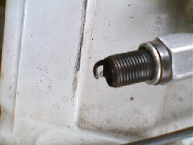

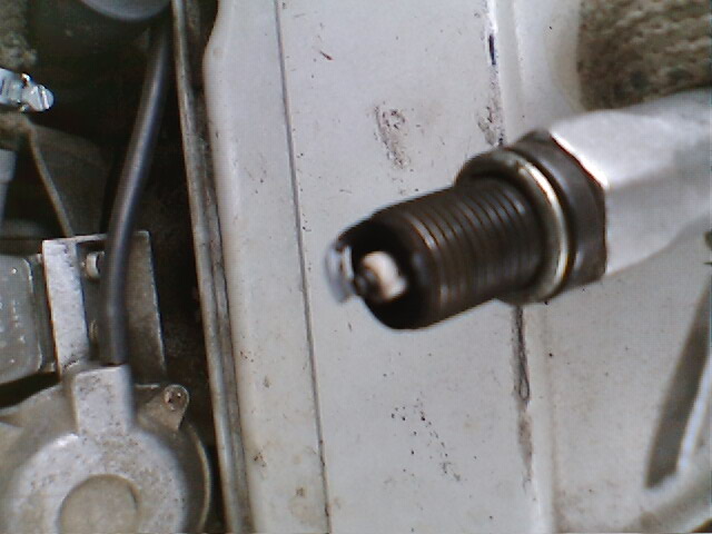

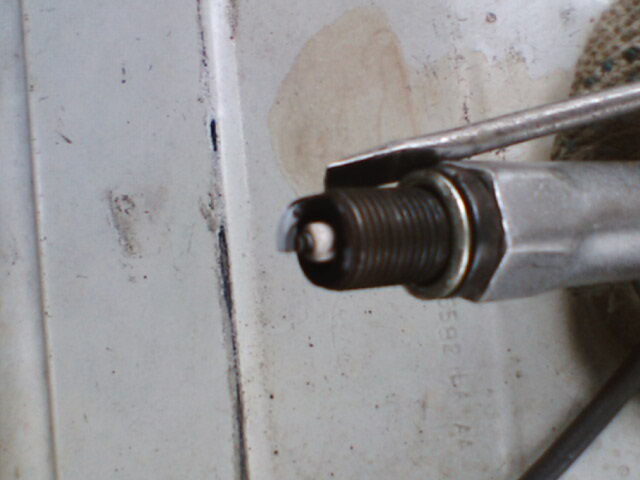

вот у меня к примеру во время такого момента следующее:
1. свечи сухие и черные.
2. 2 и 3 свеча - подозрительно белые. к чему бы это? (сорри за плохое фото - телефон не умеет близко фотать)
3. в 4 цилиндре белого только чуть-чуть.
для сравнения - на горячую свечи обычно с черненьким...но без белого.
если что - масло не есть ни грамма.
Комментарий к файлу: а вот это на 4 цил.чуть белого.

Комментарий к файлу: ещё раз - 2 и 3 цилиндры.
IMG017-1.JPG [ 57.93 КБ | Просмотров: 5974 ]
Комментарий к файлу: вот так выглядят свечи на 2 и 3 цил
2 и 3 цил.JPG [ 45.96 КБ | Просмотров: 5974 ]

Dimon писал(а):
Ну у меня кстати похуже выглядели :) По поводу 4 цилиндра. У меня с ним гемор всегда был, всегда свеча чернее. Я это могу связывать только с тем, что ... впускной по моему кулачек распреда там еще и бензонасос толкает, следовательно повышеный износ и недооткрывание клапана. Но это слабая аргументация.
ну 4 цил это понятно, что там проблемы.но отчего свечи-то белые могут быть?? налет можно пальцем счистить...как мелом намазано.
бензус такой? тогда почему на первом нет и на 4-ом чуть-чуть?
Escort, 1998, 1.6, карб Weber
