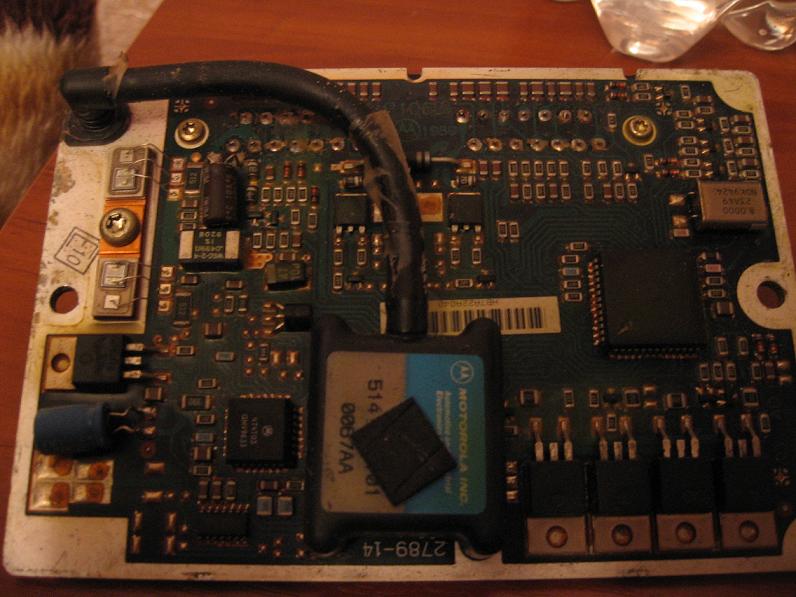

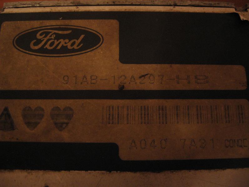

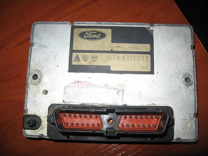

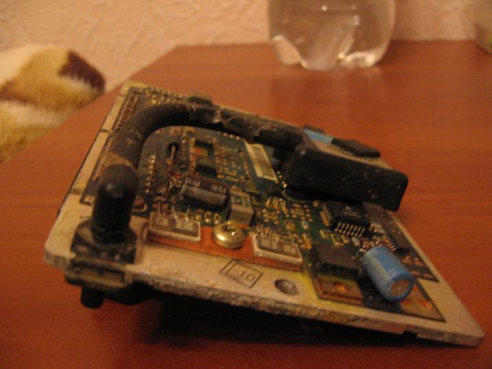

Вернемся все к тем же баранам... Машина до сих пор не готова. Я сделал пару снимков "мозгов". На рынке (б\у) сказли что они большая редкость. И производили их скорее всего в Минске. А по объяве чел вообще сказал, что они скорее всего от Мондео.
ОД - озвучил цену в 1500$ :shock:
Может у кого нить такие же? Может кто-то в Минске живет?
