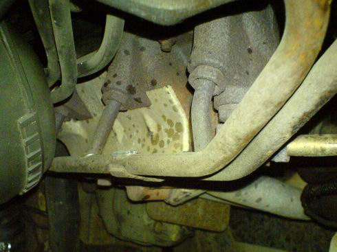

С выпускного коллектора отходят четыре трубки(железные), от каждого цилиндра соответственно, потом трубки попарно входят в два отдела какого то бачка, а потом типа фильтра , и шланг просто опущенный вниз. В мануале что то не нашёл...... :(((( Хотел сфотать , но забыл. Но не думаю , что это редкость......
Для чего это и как работает ??? Расскажите плиз....

типа дожиг отработаных газов,очень часто его просто глушат.

система дожига на ЦЭВэХа !??? в 1986 году!?
никогда не видел! оч сомневаюсь ...
фотку, плииз, в студию.

Это система EGR - повторное сжигание отработанных газов. Глушат ее правильно. Правда в 86 году ее еще не было.... Так что у тебя неродной мотор - номер двигателя и последние 5 цифр VIN несоответствуют, так?
Работает система следующим образом:
На ПОЛНОСТЬЮ прогретом моторе и оборотах БОЛЕЕ 2000 об/мин открывается клапан и направляет часть отработанных газов обратно на впуск. Предназначена для большей экологии. Не в угоду мощности. Плохо работающая система может открыться на холодном моторе или на малых оборотах что вызывает перебои в работе. Но т.к. на экологию нам всем плевать, то вместо ремонта системы ее просто глушат.

действительно похоже на ЕГР.
интересно из какой страны была пригнана машина, где столь суровые
нормы на экологию были.
ЦВХ для европы на эскорты ставились вроде тока до 92 года включительно, но без ЕГР.
может и не родной двиг (не 86 года).
карб кстати, может выпуска после 92, поэтому и егр.
Sdergalin, если к двигу нет претензий, я б пока ничего не глушил, а потом...

У моего клиента на Эскорте CVH 1.4 89года такое стоит. На доноре Фиеста 88-го (?) года тоже такая хрень стояла. Тоже 1.4. По микрокату бъётся, что такое было. :?
Насчёт отключения +1. Увы, все эти экологические примочки уже обычно неработоспособны, а то и гимору добавят.

Не только карб, но и голова - ибо с ЕГР она другая. А до 92 года, как ты сказал, ЕГР не делали вообще.
