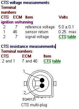

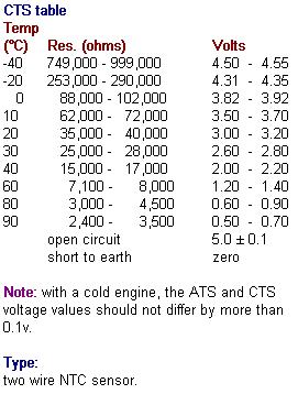

Да, похоже, что именно этот датчик вызывает перерасход топлива.
Сегодня подключил вольтметр на соответствующие ему контакты блока управления.
Днем почему-то напряжение сначала росло, только когда стрелка была уже далеко в черной зоне, начало падать.
Вечером на улице +5, напряжение падало с 3,5 В до 1 В (это уже когда стрелка была в посередине шкалы).
CTS1.JPG [ 21.98 КБ | Просмотров: 20767 ]
CTS2.JPG [ 28.55 КБ | Просмотров: 20767 ]

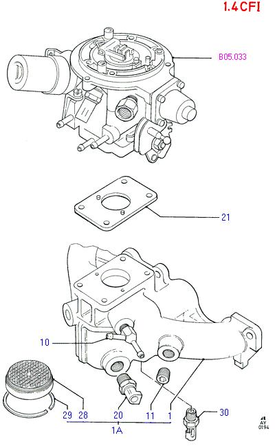

У меня он вот тут под номером 20.
AYB02.040 INLET MAINFOLD (1.4 CFI).JPG [ 39.52 КБ | Просмотров: 20736 ]

dsa писал(а):
Dimza писал(а):
Где хоть располагается сей девайс? На своём CVH я нашёл только два датчика ОЖ, один - стрелка, второй (с блока термоклапана) - включает "карсона".
Я думаю, у тебя нет совсем его, т.к. у тебя карбюратор.
Тем более странно, глянув на картинку (девайс № 20) убедился что и у меня такой имеется, хоть я и карбовый.:oops: Но о нём я не упомянул, просто потому, что не считал его датчиком ОЖ. Ведь он устанавливается в корпус впускного коллектора, или я не прав?? Может это датчик темп. смеси внутри коллектора? По крайней мере, судя по приведённой таблице градусы/сопротивление это один в один с таблицей ДТВ, которую ты запостил в http://pokatili.ru/forum/viewtopic.php? ... 0314e42b89

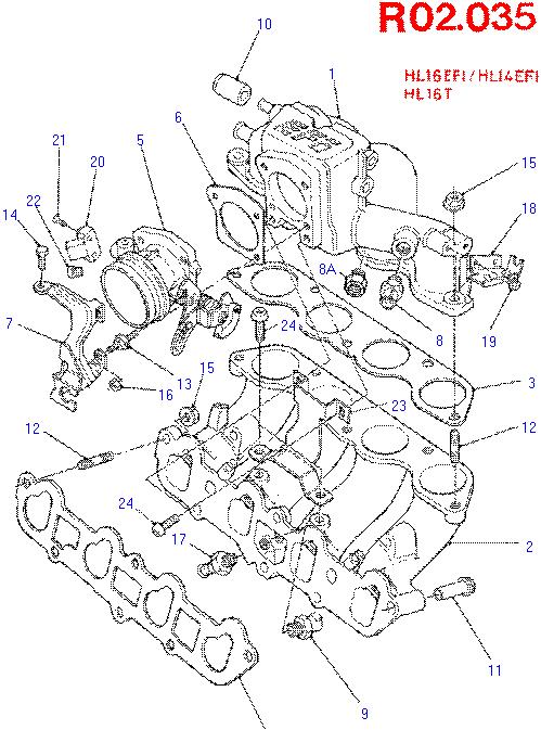

Текс, нашел этот датчик на картинке для EFI. Вот он под номером 9.
AYB02.035 INLET MAINFOLD AND THROTTLE HOUSING (CVH 1.6 EFI (110PS) OR CVH 1.4 EFI).JPG
AYB02.035 INLET MAINFOLD AND THROTTLE HOUSING (CVH 1.6 EFI (110PS) OR CVH 1.4 EFI).JPG [ 87.98 КБ | Просмотров: 20710 ]
СообщениеДобавлено: Сб окт 27, 2007 1:11
Сообщения: 1212
Не очень понятно, он вкручивается в впускной коллектор снизу?
(не четкая картинка)

СообщениеДобавлено: Сб окт 27, 2007 1:13
Сообщения: 1212
Афоня писал(а):
И что под номером 17?

СообщениеДобавлено: Сб окт 27, 2007 1:20
Сообщения: 4139
Откуда: Великий Новогород
У тебя же карбюратор 2V? Для него впускной коллектор выглядит отлично от 1,4 CFI, и, судя по рисунку в Микрокате, на эту систему впрыска примерно там устанавливался датчик температуры охлаждающей жидкости на вентилятор радиатора.
Датчика температуры смеси внутри коллектора не существует. Существуют только различные датчики температуры охлаждающей жидкости и датчик температуры поступающего воздуха.
Ничего удивительного в том, что датчики температуры ОЖ стоят во впускном коллекторе нет, т.к. в нем есть канал для ОЖ.
Dimza писал(а):
По крайней мере, судя по приведённой таблице градусы/сопротивление это один в один с таблицей ДТВ, которую ты запостил в теме про ДТВ
В этом нет ничего удивительного, в них одинаковые терморезисторы, только в разных корпусах.
Обратите внимание на коммент к этим датчикам в CUPS, мол, на холодном моторе напряжение одинаковое и на том и на другом датчике. Это логично, поскольку если мотор долго не включать, то температура в нем станет такая же как и у окружающей среды (как и у воздуха).
