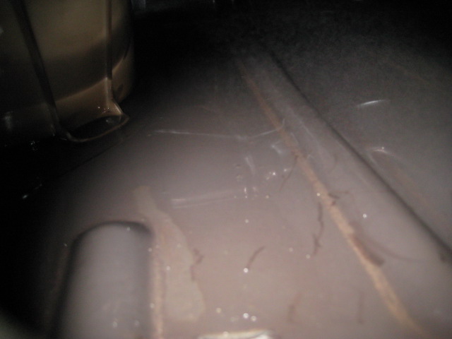

Ничего не сломалось, просто решил перед зимой снять бензобак для профилактики.
Ему 7-ой годик. Ни разу не снимался.
Вообщем картина такая.
Внутри вроде чисто, воды не заметил. Коррозии внутри нет.
Поверхность покрыта тонким слоем, что-то типа сажи.
Комментарий к файлу: Внутри бензобака.
Снято через заливное отв.
IMG_0386.jpg [ 55.23 КБ | Просмотров: 16126 ]

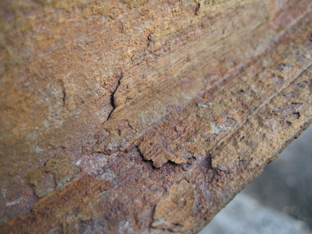

Снаружи - сильная коррозия в верхней половине ближе к заду, и по месту сварки.
Думаю, чем его обработать?
Может Мовилем?
Не опасно ли его чистить болгаркой?
Комментарий к файлу: Рыжий цвет - рыхлая ржавчина.

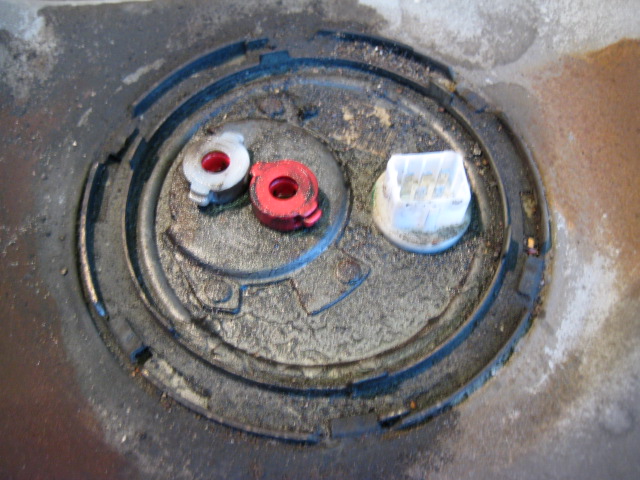

Добрался до бензонасоса.
Как я понял, для его демонтажа из бака надо отогнуть два усика и повернуть кольцо, чтоб совпали пазы?
Верно?
Можно по нему бить молотком? Оно крутится отдельно от насоса?
Комментарий к файлу: Бензонасос
IMG_0394.jpg [ 125.44 КБ | Просмотров: 16123 ]
СообщениеДобавлено: Вт сен 18, 2007 23:33
Верно?
Отгинать ничего не надо. Постукивай аккуратно по выступам чтобы повернуть против часовой стрелки до совпадения прорезей. Это просто стопорное кольцо, площадка с разъемами и трубками поворачиваться при этом не должна. Между баком и этой крышкой с разъемами есть резиноваое кольцо-прокладка. Сборка в обратном порядке.
Удачи!

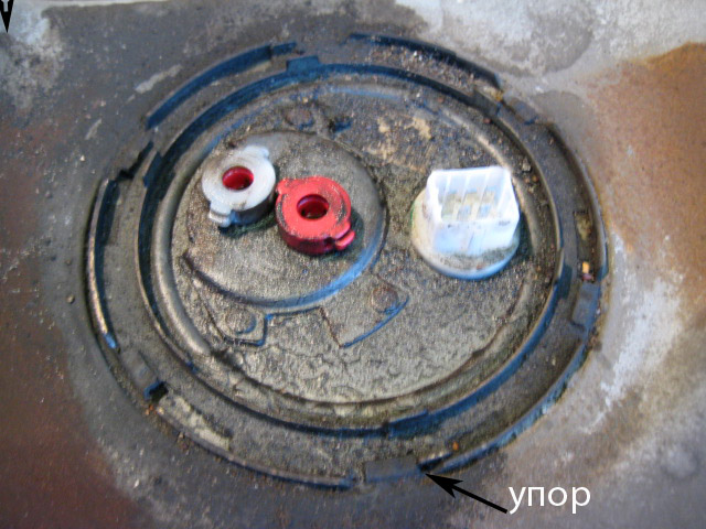

СообщениеДобавлено: Ср сен 19, 2007 0:16
Bryking писал(а):
..Отгинать ничего не надо!
Там 2 усика.Они не дают кольцу вращатся.
Вот,видно один зи них:
упор.jpg [ 129.95 КБ | Просмотров: 16109 ]
СообщениеДобавлено: Ср сен 19, 2007 0:43
Миша, кольцо надо вращать против часовой стрелки, постукивая по выступам на кольце. А ты показал упор, который на бензобаке. Если кольцо вращать против час. стрелки, то ничего отгинать не надо.
Удачи!
СообщениеДобавлено: Ср сен 19, 2007 0:50
Если отогнуть те усики, то стопорная шайба просто выпадет, снимется вверх. А назад как ставить будешь, да если еще эти усики обломаются то уже не чем будет фиксировать крышку с разъемами.
Стучи по выступам на шайбе чтобы сдвинуть эту шайбу против часовой стрелки.
СообщениеДобавлено: Ср сен 19, 2007 8:24
А как её вращать против часовой ?
Посмотрите на фото ,где пазы.
В одну сторону - нет паза, в другую - мешают 2 уса.
Вращать нужно кольцо Г-образного профиля. Оно прижато 6-ю лапками. Их я не трогаю.
Так я понял?
Пойду щас в гараж, разбирусь...
СообщениеДобавлено: Ср сен 19, 2007 12:01
Сообщения: 2194
Вот и вращаешь - сначала прокручиваешь до вырезов, потом проворачиваешь до совмещения. Брр, сложно сказал. Ну в общем смысл в том, что повернуть надо на большой угол, пройти от упора до выреза, а отгибать ничего не надо.

СообщениеДобавлено: Ср сен 19, 2007 18:36
yak писал(а):
Вот и вращаешь - сначала прокручиваешь до вырезов, потом проворачиваешь до совмещения...
Понятно. Так и сделал.
Так больше крутить.

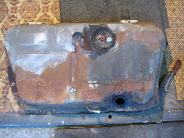

СообщениеДобавлено: Ср сен 19, 2007 22:35
Вид с наружи
Комментарий к файлу: Наружняя поверхность
IMG_0401.jpg [ 136.52 КБ | Просмотров: 16071 ]
