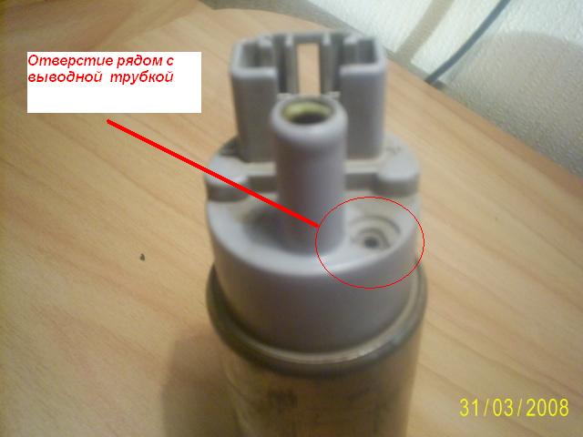

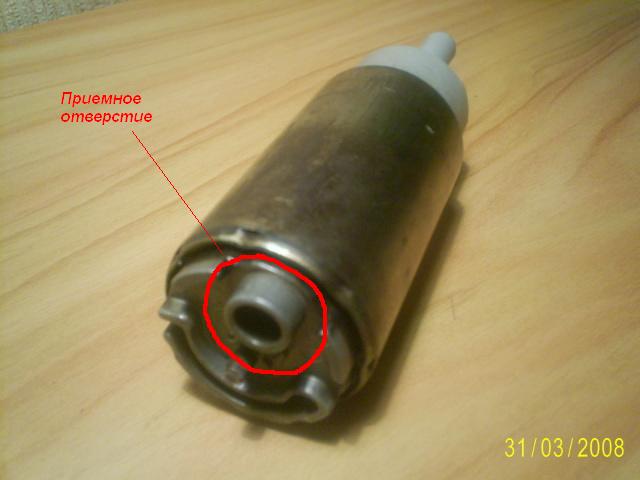

В общем здравствуйте!!!Поехал проверил свой Б/Н Оказался нерабочим,качал мало и почему-то скидывал бенз через приемное отверстие. Поехал купил Б/Н вазовский "BOSCH"Germany,поставил завелся с первого раза но сначала работал с перебоями то троил то глох.Потом про......работался вроде заработал ровно,ХХ норм.Поехал,проехал где-то 3-4 км ОТЛИЧНО,остановился,тронулся и опять,давиш на педаль он глохнуть хочет ХХ нету.В общем снял Б/Н поехал проверил вроде качает но из отверстия рядом с выводной трубкой бенз хлыщет.Поехал отдал в магаз чтоб поменяли,завтра решат.Отверстия рядом с выводной трубкой может какойто клапан.

Снял насос с бака .У меня там насос маленький а на фото большой можно как нибудь попробовать?? зашел в магазин лежит десяточный насос, один в один но покупать для того чтобы попробовать штука стоит я не решился. че делать?
Ищи родной. Будут проблемы с давлением. Десяточные и "универсальные" б-насосы (какой у меня и сдох) могут жить не в теме.... Спроси (узнай) давление десяточного. Для МОНО (не путась и полным инжектором, там больше..., порядка 2.8-3.0 атм) у тя должно быть 1.3-1.5 атм. Дальше думай сам.
А регулятор давления и обратка что не помогут?
Когда большое давление, обратка его будет травить постоянно... Причем..., у тя травиться будет БОЛЬШЕ, чем должно быть на форсе... Следовательно на форсе ты не получишь ПОСТОЯННОГО давления...
Насос быстро угробишь..., ибо ему надо клапан обратки продавить, и делать это постоянно...
