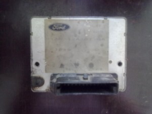

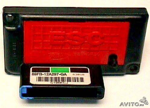

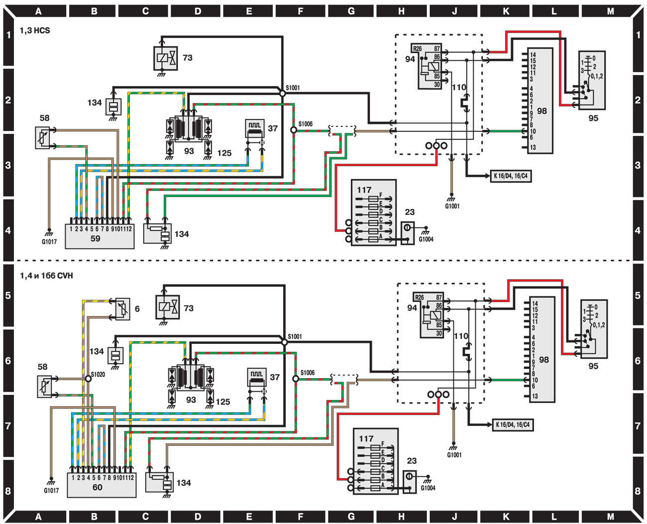

кто нибудь переделывал блок управления зажигания с HCS 1.3 блок управления зажигания 89FB-12A297-GA на блок управления зажигания 91AB-12A297-GA 1,6 CVH
оба блока вход на 12 клемный и с вакумной трубкой и схемы вроде похожи я думаю что можно поменять немного косу и добавить реле
ИНТЕРЕСНО ВАШЕ МНЕНИЕ

СообщениеДобавлено: Чт фев 09, 2012 21:17
Не знаю что там за реле, а вот без ДТВ CVH'ный блок рабутать будет плохо. Я так понял, разные карты опережений в данном случае до лампочки, абы ехало?
