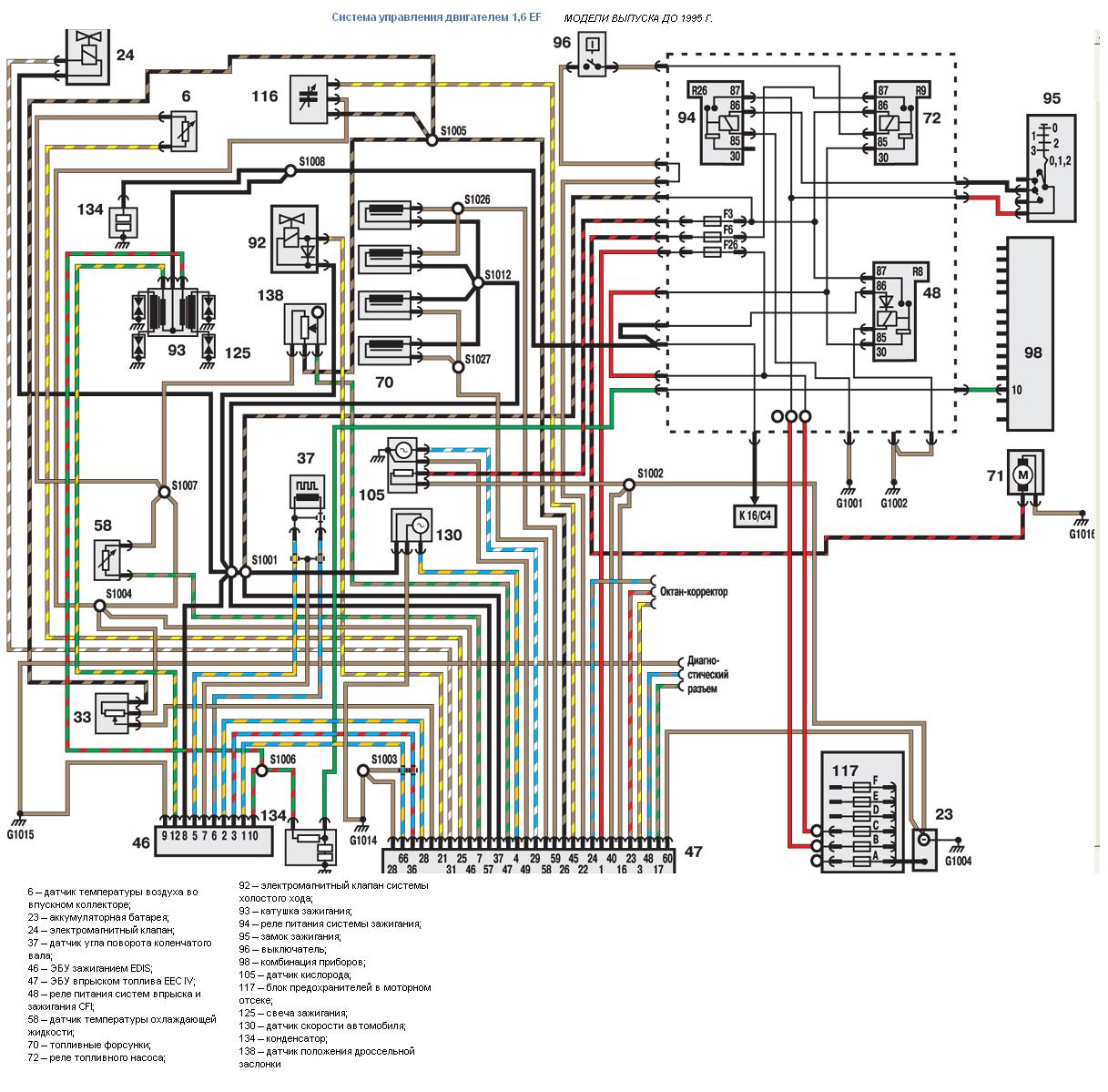

Как способ - не убирая щупа с ДТВ, поочередно откидывать разъёмы с ДТОЖ, МАПы. У них общая масса с ДТВ на ноге 46. У тебя на 1.6 по схеме масса с ДК идёт отдельно от всех их на 49 ногу. У меня на 1.3 46 и 49 ноги завязаны в одну цепь.

http://www.merkurencyclopedia.com/EEC-I ... ematic.jpg ЕЕС 4

Сними коды ошибок. Опиши подробнее поведение мотора при подключенном ДТВ - нет ли самопроизвольного набора и сброса оборотов, и т.п. Замеряй датчик на колодке ЭБУ - там может быть совсем не то что на самом датчике. Мотор у тебя глохнет из-за богатой смеси - если сразу поедешь не заглохнет, т.е. учитывая характеристику датчика это наводит на плохой контакт/окисление в проводке, что вполне реально при количестве разъемов через которые проходит эта линия. Еще это напоминает работу при неисправном/грязном MAF.
