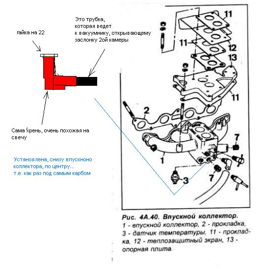

К теме:
Вот такая фигня прикрученна снизу к коллектору

VVM писал(а):
Я разбирался у себя на карбе TLD со второй камерой. На нем тоже стоит вакуумник. Так вот заслонка 2 кам. все же регулируется посредством этого вакуумника через канал внутри карба. А тот штуцер, который на вакуумнике снаруже подключается, на каких-то моделях эскортов, к некому индикатору на торпеде типа эконостата на ВАЗ 08-09. А по поводу устройства под впускным кол. - это не оно же? [url=http://pokatili.ru/forum/viewtopic.php?t=4070&start=45&sid=acedd171dfb1496d947fa9ab3a0ee906]
не не такое

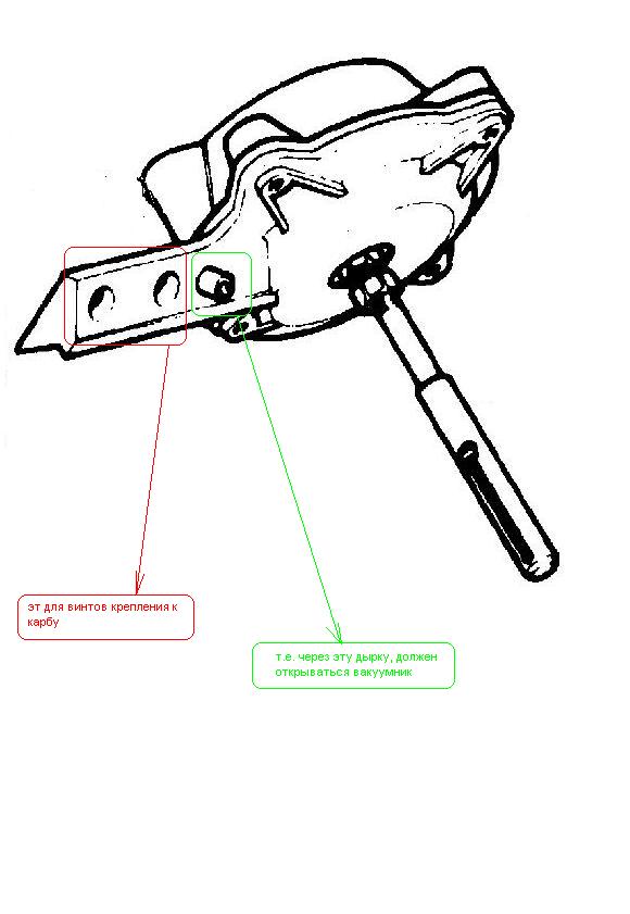

Правильно я думаю?

СообщениеДобавлено: Чт дек 15, 2005 17:03
Зарегистрирован: Вт мар 15, 2005 14:31
Сообщения: 41
Откуда: Петербург
как раз на картинке видно, что слева от полусферы вакуумника пластинка, за ней еще болт нарисован. И на пластинке 3 отверстия - 2 под винты крепления, а правое крайнее и есть входной канал в вакуумник из карба. И в нем стоит уплотнительная резинка. И больше для нормальной работы ему ничего не надо.
а под что тогда на вакуумнике вход сделан?, зачем тогда к нему трубка ведет из под коллектора?

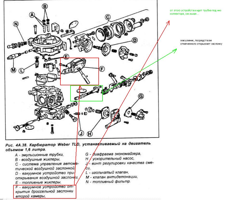

т.е. это типа так я понимаю???
1.JPG [ 48.39 КБ | Просмотров: 3357 ]
