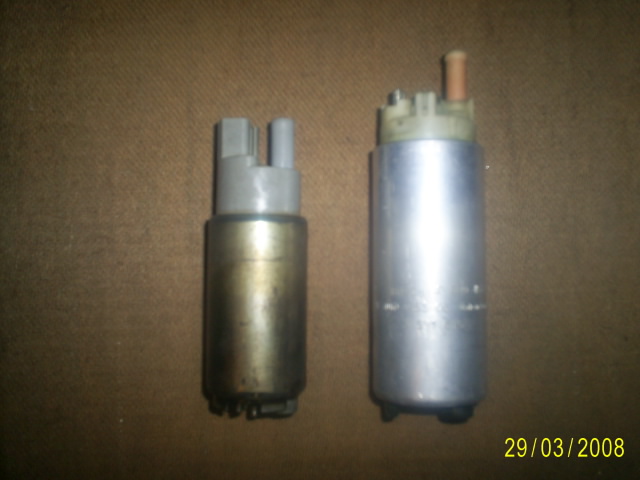

Снял насос с бака .У меня там насос маленький а на фото большой можно как нибудь попробовать?? зашел в магазин лежит десяточный насос, один в один но покупать для того чтобы попробовать штука стоит я не решился. че делать?
Ищи родной. Будут проблемы с давлением. Десяточные и "универсальные" б-насосы (какой у меня и сдох) могут жить не в теме.... Спроси (узнай) давление десяточного. Для МОНО (не путась и полным инжектором, там больше..., порядка 2.8-3.0 атм) у тя должно быть 1.3-1.5 атм. Дальше думай сам.

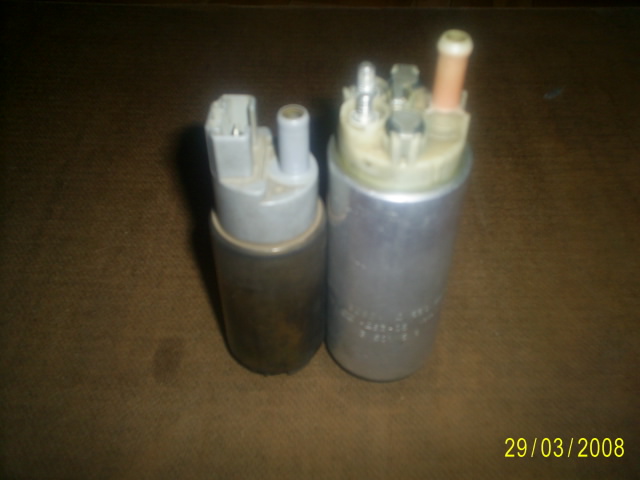

А это насосы слева маленький мой,один в один как на ваз 2110,а правый пробовал ставить тоже фордовский,оказался не рабочим.

Надписи (маркировка) есть какие на старом?
И на десяточном как написано?

На моем насосе
0 580 453 410
Bosch
12v 371 08
F4RU-9350-AA
На десяточном ничего небыло.
