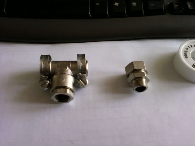

думал точить тройник, но забежал в сантех-магазин, и, кажется таки, подобрал стандартные изделия для замучивания такого девайса.

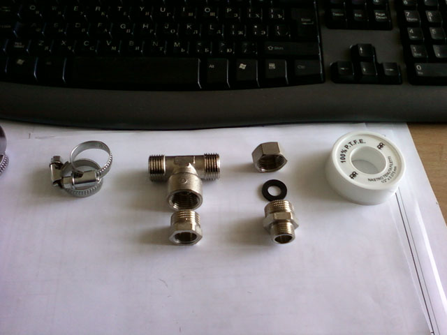

куплено:
1. тройник К1/2 (два папы-для шлангов, одна мама-для футорки) - 1шт.
2. футорка (переводник) К1/2 (папа) на К3/8 (мама-под датчик) - 1шт.
3. хомуты под шланги 16-27 -2шт.
4. футорка К3/8 (папа) К1/2 (папа) - 1шт. (для заглушки в коллектор)
5. заглушка К1/2 (мама) с резинкой - 1шт.
6. моток фумки.
обошлось все в 250 рублев. седня попробую внедрить.

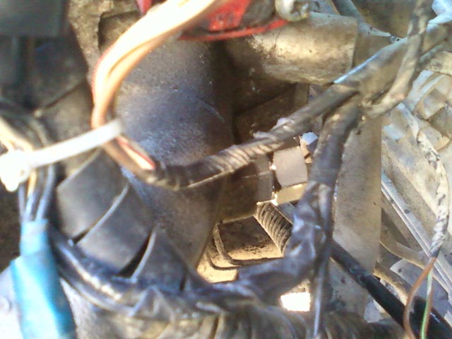

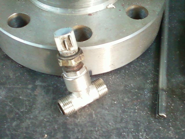

фото:
Комментарий к файлу: собрано.
2.jpg [ 56.02 КБ | Просмотров: 6265 ]
Комментарий к файлу: разобрано.
1.jpg [ 68.19 КБ | Просмотров: 6265 ]

Там резьба на датчике 3/8x18NPT.
Вкрутится он в футорки твои?
А диаметр фланцев для шланга 16 мм.

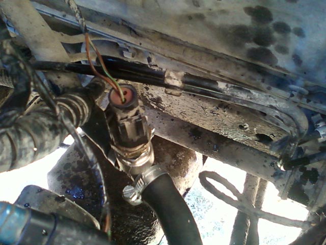

dsa,штож ты не предупредил про западню с ключом на 25!? ::doh:: :smile70:
вопщем все подошло идеально, одно смущает - то, что датчик получился, как бы в кармане - не получилось бы мертвой зоны... хотя не должно бы ::thinking::
по ходу было две засады: большая - ни рожкового ни накидного на 25 у мну (как, думаю, и у любого нормального, взрощенного метрической системой соотечественника) конечно же не оказалось... разводной ключ, кой как сумел подсунуть; маленькая - несколько туговато шланги налезли, но не критично, и + держатся зачотно.
кстать - футорку заглушки посадил на фумку, датчик обматывать не стал - подумал, мало ли, вдруг резьбовая часть тоже в теплообене учавствует (да или нет??)...
фото:

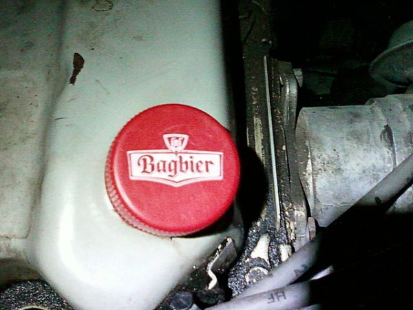

Комментарий к файлу: заодним уж...малоли кому пригодица может...
6.jpg [ 94.24 КБ | Просмотров: 6262 ]
Комментарий к файлу: ДТОЖ теперь будет жить тута :)
5.jpg [ 88.85 КБ | Просмотров: 6264 ]

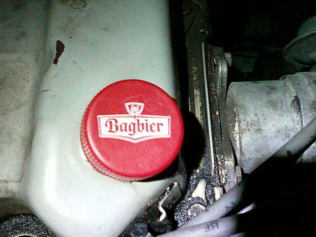

Комментарий к файлу: заглушка на месте.
4.jpg [ 82.84 КБ | Просмотров: 6264 ]

Мда, далековато от потока чувствительный элемент.
По идее ничего страшного, но возможно было лучше взять тройнчок на 3/8 и приспособить переходниками его под шланг.
А коническая резьба K почти такая же как коническая резьба NPF: ru.wikipedia.org/wiki/Резьба_трубная
По крайней мере конусность та же.

dsa, в магазине на К3/8 тройничков не было, буду посмотреть - мож найду. только смущает в этом случае, что дырка для печки маловата окажется....Сибирь как никак ;)

я думаю ничего страшного.
Или сверлом можно пройти если уж все-таки страшно.
Ну или тройник 1/2x3/8x1/2 искать.
