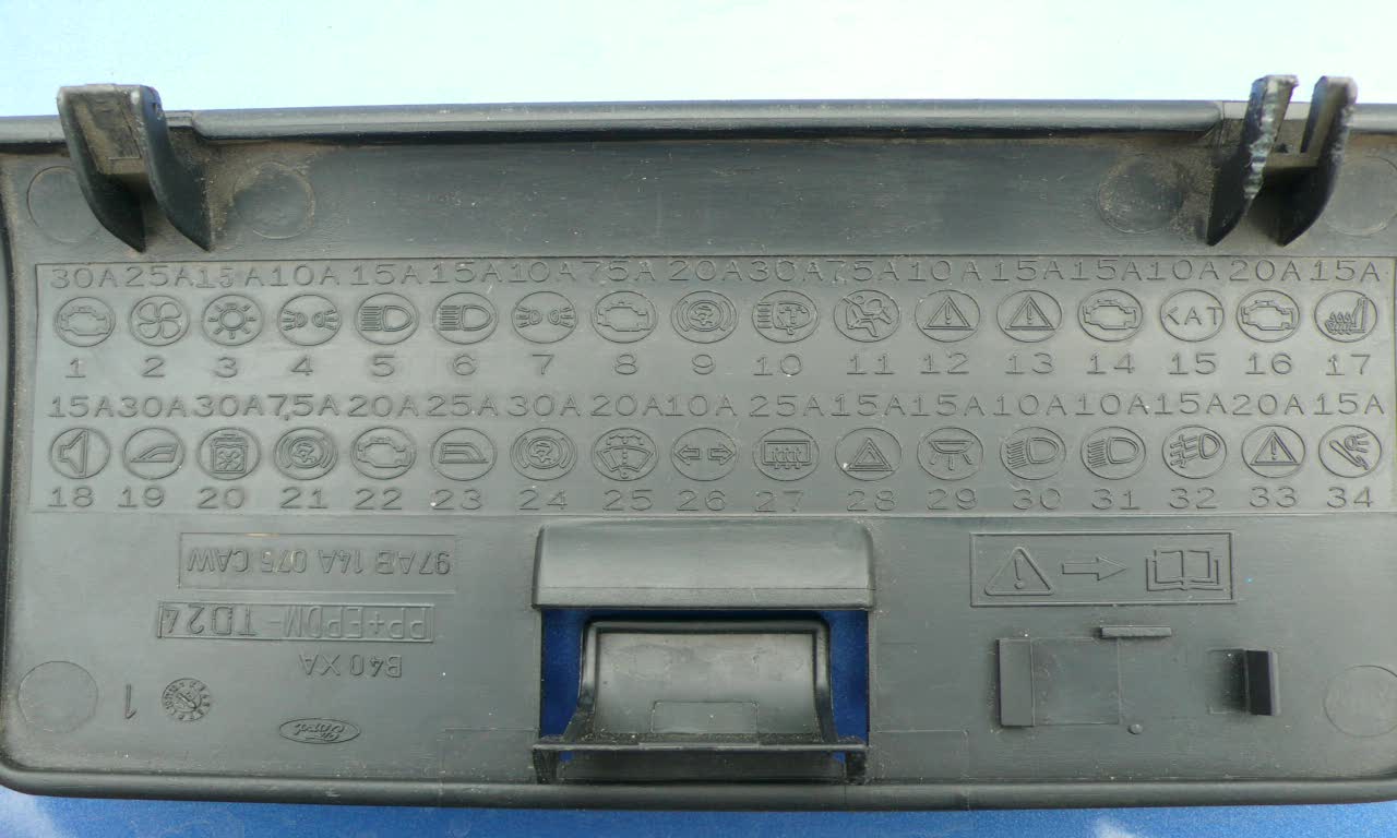

Повторю вопрос, чтобы назад не мотать.
На моей машине расположение предохранителей (нарисовано на крышке и практически проверено) отличается от того, что в сервисной книжке нарисовано и в интернете накопал. Видимо - модель переходная. Может кто-нибудь подскажет, где найти реальное расположение, если со схемой, то вообще шикарно будет. Модель машины в подписи, фотка крышки во вложенном файле, только что конвертировал в меньший объём.
P11001231.jpg [ 85.66 КБ | Просмотров: 4973 ]
Escort sedan 1999?, Zetek 1,6L 16V L1H? ercor SEFI? EEC-4? сборка белорусская, нет тахометра, лампочки чек, АБС, электростеклоподъёмников, кондиционера, подогрева сидений, омывателей и очистителей фар и заднего стекла.
