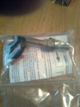

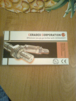

и так очередная проверка кодов выдала дохлую ламбаду :-( не долго мучилась десяточная ::thinking:: прикупил вот такую универсальную ламбаду,поставлю после промывки инжектора ::thinking::

скока отдал? я на десятошной уже год катаюсь. ХХ норм, коды не смотрел...
чтобы ее поберечь немного решил заправлять на wog и okko
СообщениеДобавлено: Ср июн 15, 2011 18:39
эта стоит 1 300руб., бошевская универсальная 1 700руб. ::thinking:: а десяточная точно постепенно дохла,с начала хуже стала заводиться,потом глохла ни с того ни с сего на ХХ. :-(
