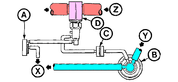

oh_marat писал(а):
Вернул карб vv , теперь восстанавливаю систему CSCS.
живой нашелся только один термоклапан D - что на схеме http://rusrevcom.narod.ru/content_a/FFF/Carb_VV.htm.
попробовал регулировать в ручную при прогреве обороты здорово возросли и машинк перестала коптить. Теперь дело за автоматикой (колхозной ) ибо на exist цены по штуке на каждый клапан. Пробовал клапан от ВАЗ 2105 -очень малое проходное сечение таких нужно штук 5. Ближе клапан продувки адсорбера от 2112 - но и его маловато будет ( при прогреве откидываю его и обороты еще больше увеличиваются. Есть мысль применить термоголовку от батарей отопления -Термостатический элемент Шлоссер Schlosser (Польша) М 30х1,5 пара клапанов 2112
вырезка с этой ссылки:На горячем двигателе (температура ОЖ выше 35 градусов) в теплое время года (температура воздуха в воздушном фильтре выше 10 градусов) термоклапаны А и D открыты, разряжение из впускного коллектора поступает на управляющий клапан В, и он пропускает воздух из фильтра Y (поступающий через масляный сепаратор системы вентиляции картера) к впускному коллектору двигателя X, обедняя смесь. При этом задержка С обеспечивает необходимую задержку обеднения при пуске горячего двигателя. Кстати - клапан B полностью не закрывается, даже совсем без вакуума он немного пропускает, и это нормально, так задумано.
Возможно это не совсем правильно. на моём escorte биметаллическая мембрана в клапане А открытата на холодном двигателе,а когда тепло она закрывается.да и смысл постаянно подтягивать клапан В нету,легче подтянуть на время прогрева ,а потом отпустить. заодно может кто знает как правильно проверить клапан В?

клапан В был заклинившим.Вскрывал посатижами средних размеров отгибая и развользовал как метал..крышку на банке.осторожно покрутил ,подёргал .вправил мембрану, проверил на сработку клапана.начинает цокать и в отверстиях для прохода воздуха видны подвижки кланана.снова вправил мембрану ,собрал,завольцевал посатижеми .Всё.Работает.

chmel к вам вопрос . какой внутренний диаметр патрубка Y у клапана B. у меня этот клапан отсутствует :-(
