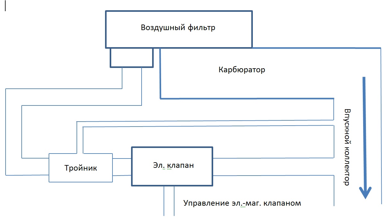

Вот примерная схема самопального CSCS без алгоритма управления воздушным клапаном.
Данный алгоритм был описан ранее.
За схему спасибо. Клапан такой как на рисунке?
Нет, этот не годится, проверено. Во-первых, диаметр мал, во-вторых устройство его такое, что расчитано на выталкивающий напор воды.

Думаю такой клапан будет в самый раз
