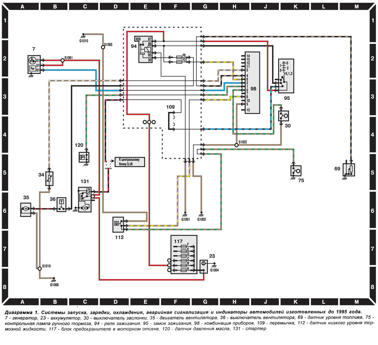

Итак релюшку r9 отдельно проверил, щелкает - питание дает. В общем т.к. я не электрик и это мой первый машина - решил увидеть связь рэлюшек между собой, взял R26, R8, R9. По схеме http://automn.ru/ford-escort/jpg/sh/sh6.jpg соединил проводами между собой все, и прозвонил поочереди.(Фото завтра скину - посмеяться :) ) все работает! Остается для меня вопросом ::thinking:: :
1. Где находится конденсатор под номером 134? Куда пошел черн провод от 15-й ноги R8-й релюшки? - куда-то вниз (K15, D4, 16/C4), а куда?
2. Правильно ли работает R8 если при подаче на 30-ю ногу 12в - релюшка включается на 3 сек, и выключается, Повторно можно включить, только либо подачей "+" как раз таки на 15-ю ногу, а потом обратно на 30-ю, тот же эффект(включение реле) при коротко-временной подаче "+" на 15-ю от 30-й, она так и должна работать?
3. И соответственно если все работает вне блока предов - это говорит что проблема в нем?

Вот сделал удобным для планшета - вставил описание схем из ч/б в Pdf к цветным с сайта. Думаю всем будет полезным.....
Т.к. не влазит на форум все схемы тут:
http://vk.com/photo41032650_324561412
А вот как в оригинале (влезла только одна):
Вложение:
14.6.2 Система пуска, аккумуляторная батарея, вентилятор, датчики.jpg [ 431.7 КБ | Просмотров: 6745 ]
З.Ы. Модерры сорри за оффтоп, а как можно добавить файлы большего размера? :oops: ну и соответственно в правильную тему...

когда разбирался со схемой были те же вопросы. на какую схему уходил черный провод (K15, D4, 16/C4), где эти точки соединения s0001 s0008 и что они из себя представляют - скрутки или клемы какие - ответа не нашел. когда прозванивал цепи связки реле Р8 и Р9 и провода зажигания обнаружил неточности. То что вызвонил - увидел на схеме другого мотора (участок схемы вроде 1.3 CFI). проблема была в монтажном блоке!!! это первое что я бы советовал посмотреть. делается это не так долго, т.к. снимал я его уже не раз))) даже если ты там не увидишь окислов, внимательно осмотри места паек, можешь с лупой, можешь прогреть контакт паяльником и увидишь разрушенное место пайки - "ложную" пайку. плавающий контакт который вроде и есть, а чуть больше на него нагрузки и напряжение на нем просядает. монтажный блок. тут и я оставил следы своего творчества

Итак, после всех проверок уже на машине выяснилось:
1. Не приходит "+" с ноги 15-6 R8 на ногу 86 R9, при подаче "+" на разъем ноги 87 R9 заработал б/насос :clap-clap: , проводом соединил ноги релюх и вставил в блок, насос заработал, но из-за высаженного аккумулятора завестись не удалось :-(
Я так понимаю без снятия монтажного блока решить проблему не удастся, поэтому подожду может какого соседа, чтоб "прикурить" и сниму блок на проффилактику ::thinking:: пожелайте мне удачи.
