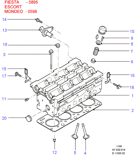

У меня газ давить надо после одиночной вспышки через некоторое время после выдачи идентификатора мотора - кода 2. Датчик PSPS - это датчик ГУР, ошбка выдается даже если ГУРа нет, или если рулем не покрутил. Неважно. ДПРВ на рисунке под номером 13.
CID.GIF [ 23.02 КБ | Просмотров: 4212 ]

В общем нашел я похоже причину высокого расхода
Деталь под номером 9 - только у меня эта трубка уголком.
Там вакуум и под его действием эта трубка сжалась. От того что она совсем трухлявая в ней отверстие образовалось.

если электрика, то почему клапанная крышка так сильно нагревается?
Если трубка № 7 на рисунке будет забита что будет? картерные газы не будут отсасываться?
Если ремень ГРМ перескочит на один зуб на одном из распредвалов что будет? клапана будут не вовремя открываться и будет клапанная крышка нагреваться?
Если ДПРВ не будет работать, что будет?
