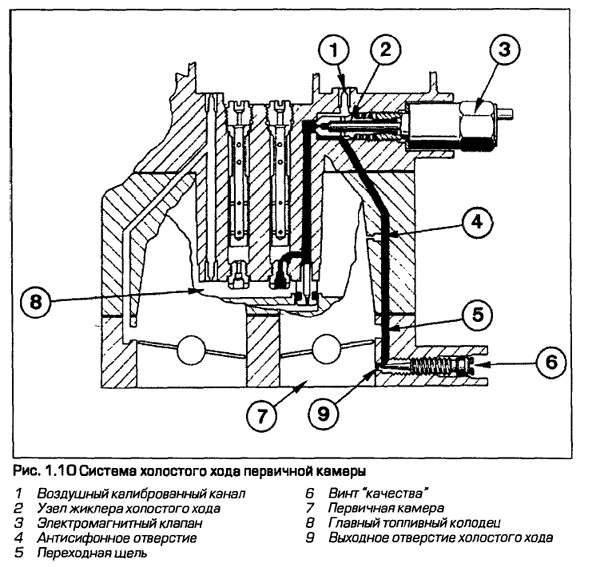

Bryking писал(а):
Если вместо электромагниткого клапана ХХ стоит заглушка, то она не перекрывает канал. Если перекрыть полностью, то на ХХ работать не букдет.
А винт качества смеси ХХ стоит в другом месте.
При наличии электроклапана, с выключением зажигания подача бензина в систему автономного ХХ перекрывается, а при заглушке - не перекрывается, но глушится двигатель от выключения зажигания.
простите а на карбюраторах с электроклапаном системы холостого хода зажигание не выключается?+)
винт качества стоит как раз после электроклапана и качеством его пасути назвать нельзя, он регулирует количество бензина поступаемое в задросельную часть карбюратора+)
на карбюраторе автора фотографий (где он показывает нам заглушку) стоит электродвигатель который регулирует холостой ход путем приоткрывания заслонки первой камеры. я не понимаю зачем нужна система холостого хода если дросельная аслонка всегда преоткрыта?
система холостого хода.jpg [ 156.33 КБ | Просмотров: 8341 ]
1.6 карбюратор гур 96г уневерсал
как это цифрами записать?+) москва

не какая это не заглушка однако, а сомый настоящий клапан и нет у него никаких регулировок там, только винтом какчества. и стоит он в паре с ДПДЗ.
