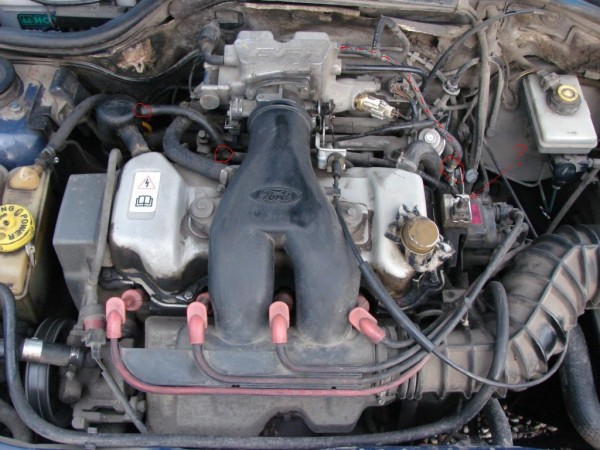

Вот двигло. Сегодня прочистил каналы которые обвёл крысным светом. Были реально забиты. Машина стала чуть резвее. И потом интересует такой вопрос: я там стрелку направил на какой то датчик, от него почему то один провод отходит. Так и должно???

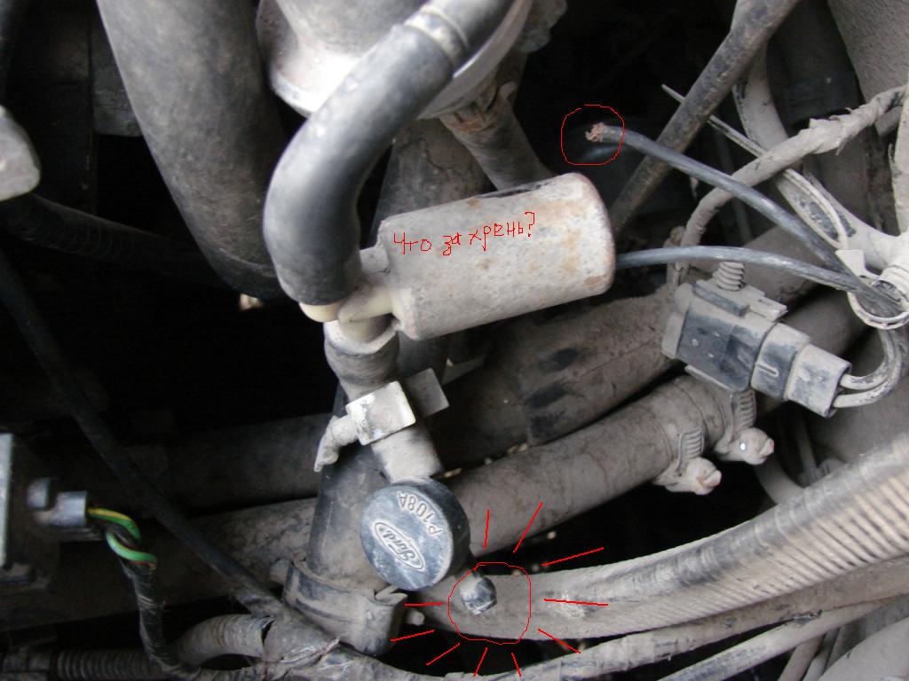

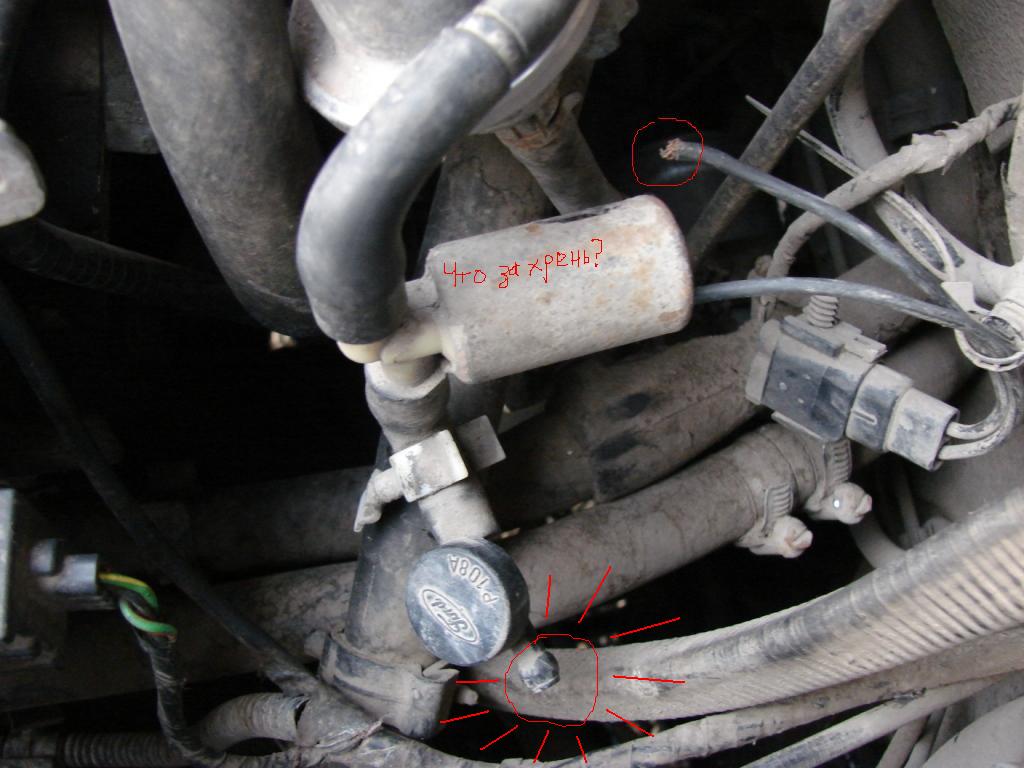

И что это за байда на которой один провод у меня оторван???

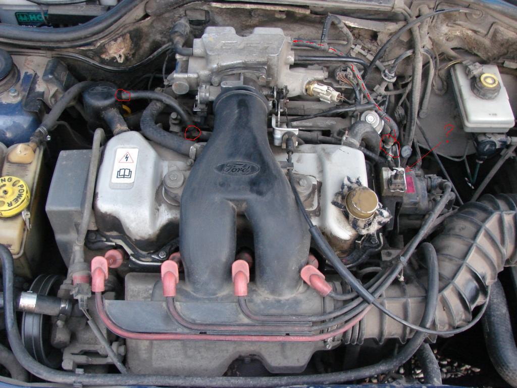

Этот странный датчик идёт вот по этой трубке, я её пунктиром выделил

Белая стрелка - к ДПДЗ. Один проводок и у меня, вроде так и должно. А с оборванным проводом не ясно...

А вот с оборванным проводом реально не понятки. Что интересно, конец трубки, на которой он находиться, запаян видно по заводски. Я с начало думал, что этот конец от куда то отвалился, но посмотрев внимательней - увидел, что он запаян. В чём тогда прикол??? И суть работы этого датчика
