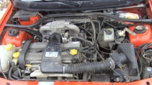

ну што зделал ? у меня тоже холостые борохлят (нет) снимаю штекер дпдз и появляются 0.9 ровно держит тока газует похуже што такое не пойму?
СообщениеДобавлено: Пт ноя 20, 2009 23:46
Ну во первых пропишите в профиле авто как у всех.
А что ты хотел,ты же отключаешь датчик положения дросельной заслонки,как же авто без него будет реагировать на открытие заслонки.
Это что и где появляется?

Подскажите двигатель при движении крутится до 3000 потом повал дергание,но если выжать сцепление и раскрутить 4000 то потом может поехать ?

обороты появляются и работает ровно только газует хуже а с дпдз только на 1.5 оборотах можно удержать газом и то с трудом зато когда датчик втыкаю(по трассе по городу не возможно) обороты лучше набирает проехал тут 250 км съел 18-20 литров вроде нормально?
