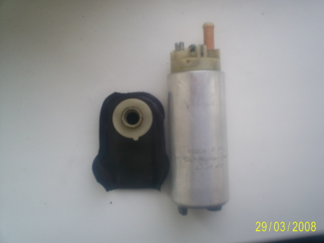

Я его без эстакады смогу поменять или нет? Бак нужно снимать? А это внутренности на фото? Жду ответ, спасибо!
Комментарий к файлу: это внутренности насоса??

Под задней сидушкой всё сам увидишь... :D Бак я не снимал. Ножницами по металлу сделал "лепестки" вокруг отверстия. Выгнул вверх.
Стопорное кольцо снять, трубки снять, всю конструкцию вверх.
На фото насос и сеточка. Сам увидишь. Меняешь. Сборка в обр порядке. Лепестки потом загнешь на место.

Снял насос с бака .У меня там насос маленький а на фото большой можно как нибудь попробовать?? зашел в магазин лежит десяточный насос, один в один но покупать для того чтобы попробовать штука стоит я не решился. че делать?
