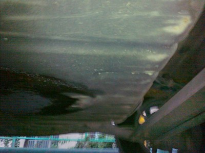

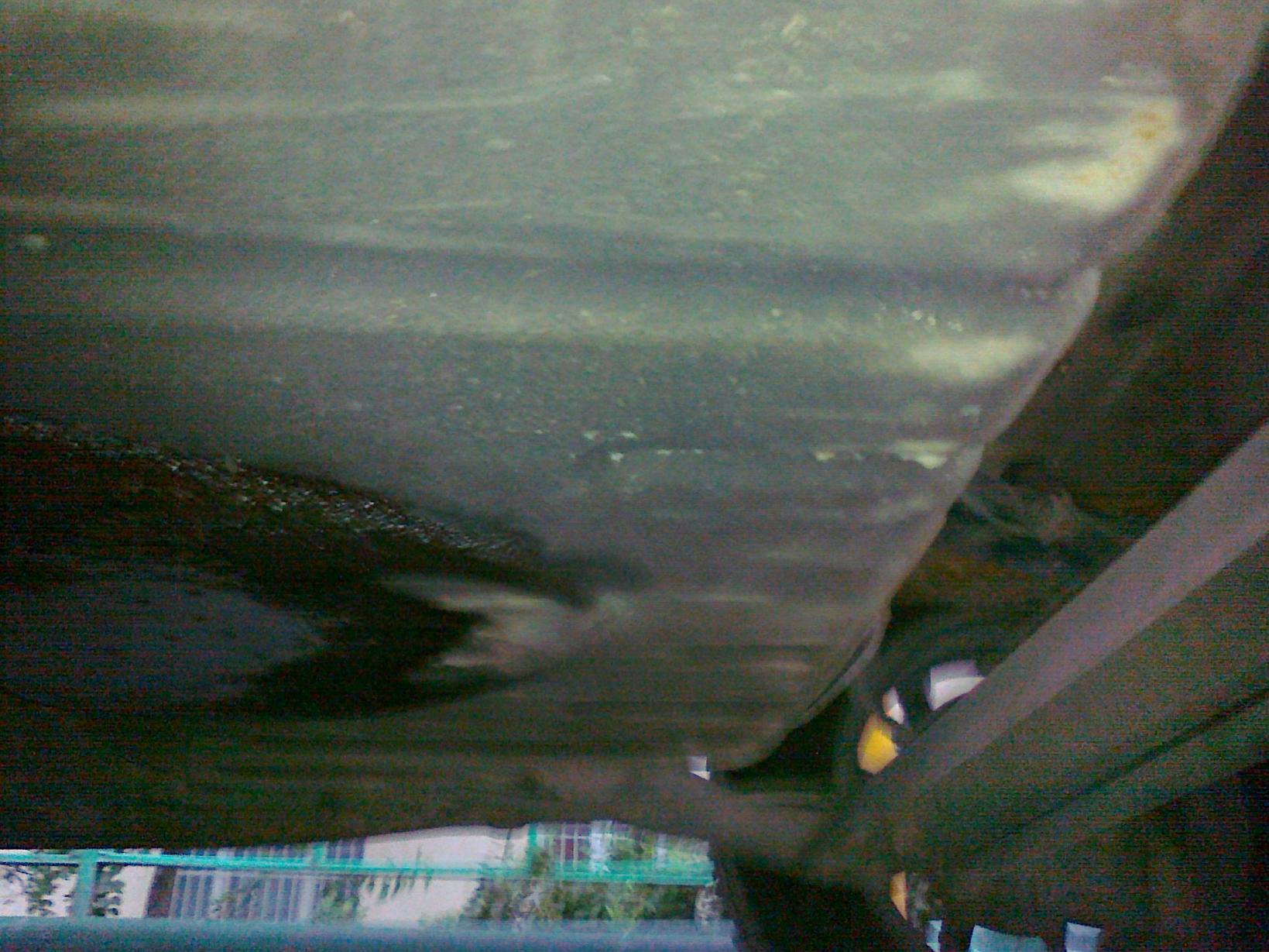

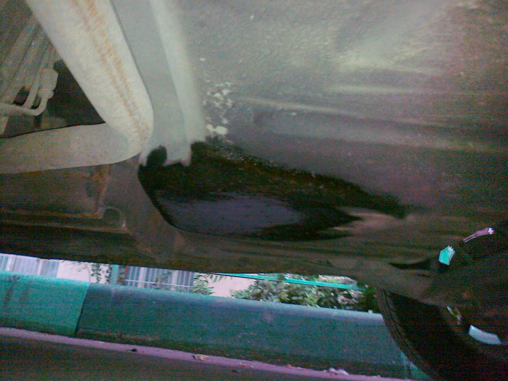

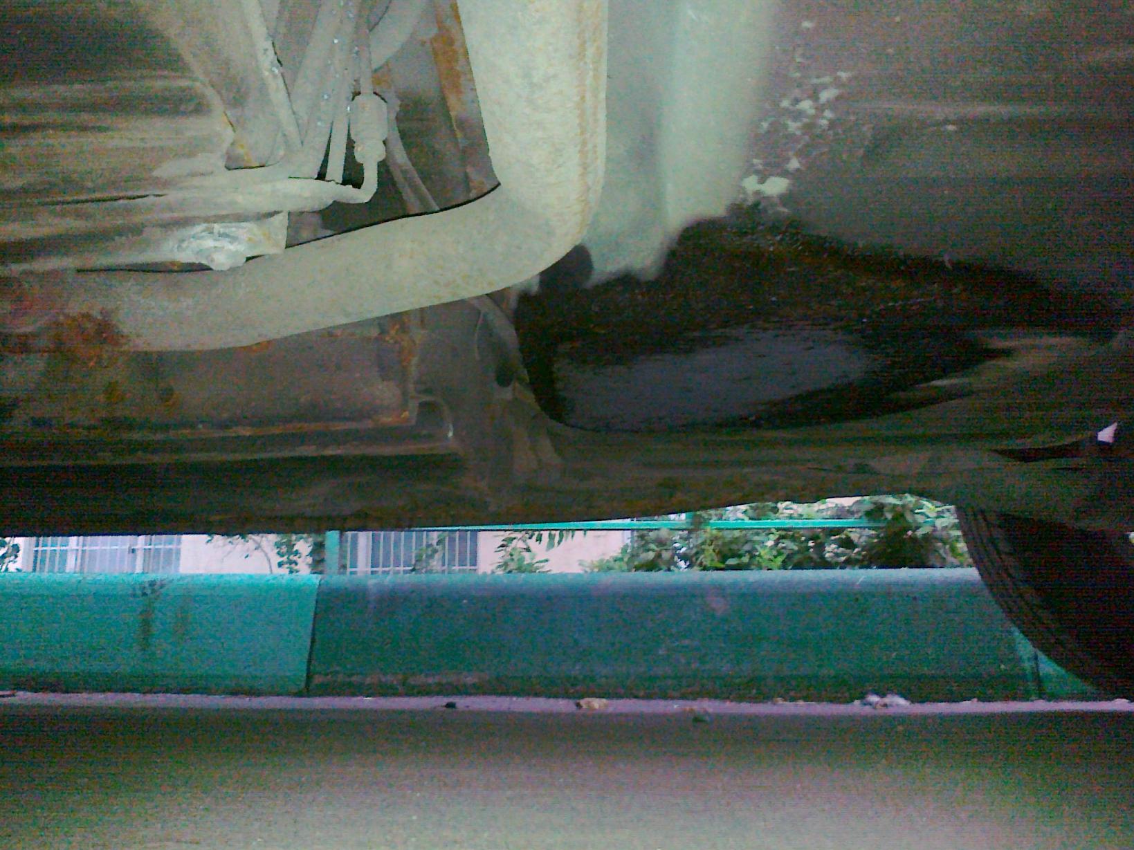

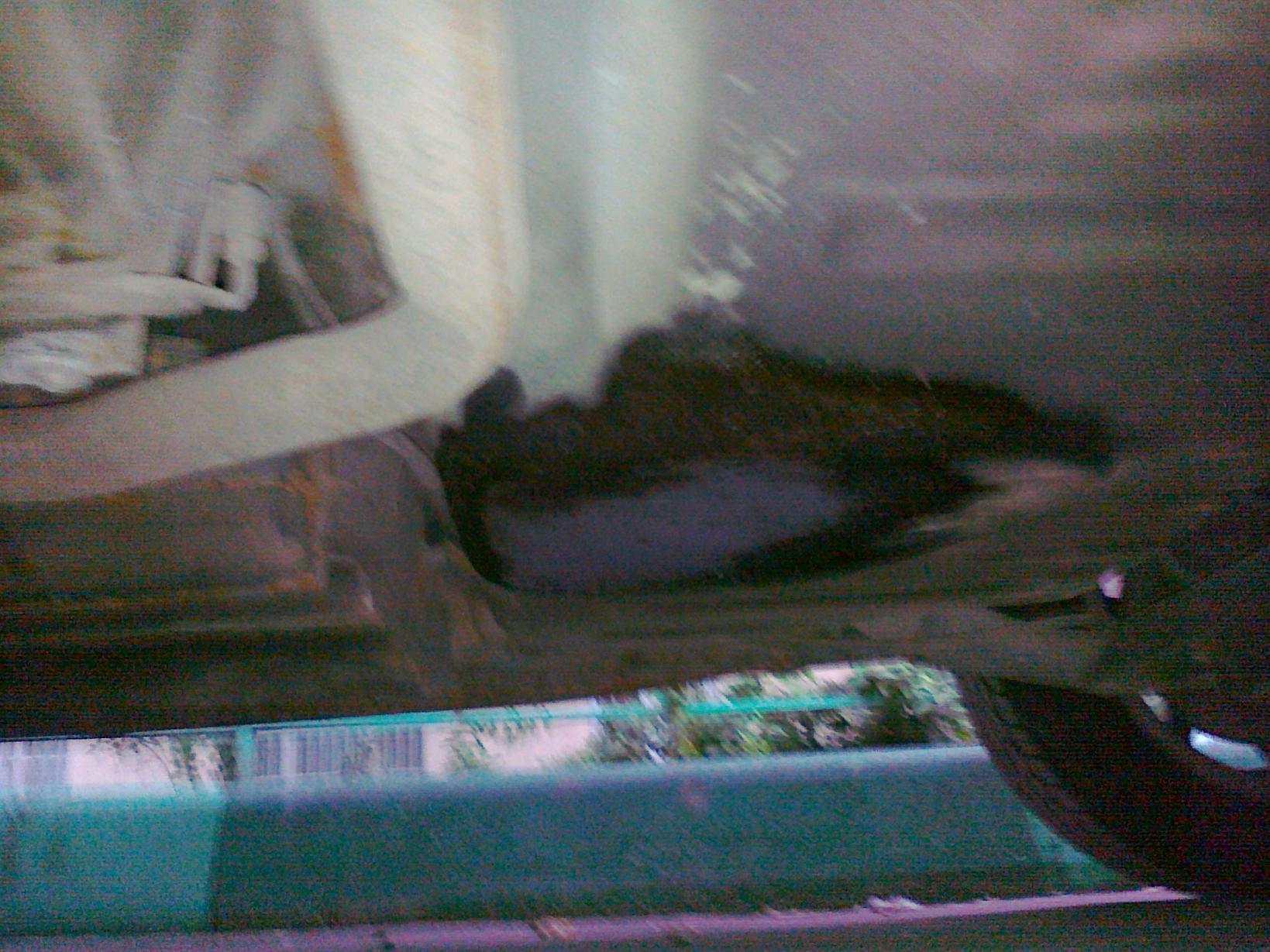

вот сфоткал
bak4.JPG [ 289.7 КБ | Просмотров: 6050 ]
bak3.JPG [ 264.17 КБ | Просмотров: 6050 ]
bak2.JPG [ 274.78 КБ | Просмотров: 6050 ]
bak1.JPG [ 271.32 КБ | Просмотров: 6050 ]

фигово походу у тя или трещина в баке или корозия проела, снимай суши смотри иначе бахнешь

тыж полный бак не наливаешь, значит через бензонасос не пойдет. Кстати у тя всегда бак сырой или только когда ездишь?

Вокруг бензонасоса сухо, походу реально где-то дырка

Сушите весла Сэр и сымайте бак

короче бак подтекает там где клепки внизу, наклеил резинку, вокруг обработал специальной холодной сваркой. Завтра утром посмотрю держит или нет.

Завтра может не потечь, а послезавтра? Если бак потек - ему одна дорога ..., или хочешь устроить костер из своей машины?

Вчера смотрел - сухо.

Это все временно. По-любому придется снимать и запаивать.

О, как это я про пайку забыл... но это всё равно бак снимать... и паяльник-топор нужен...

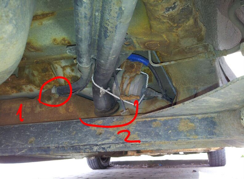

Здравствуйте, решил снять бак в борьбе с коррозией, есть пару моментов непонятных в инструкции по снятию, вот хотелось бы спросить, ибо ни разу не снимал его.
Вопросы:
1. Обязательно ли сливать топливо, даже если там литров 10 будет плюхаться!? То бишь можно ли с топливом его снять( если буду снимать один, тяжелый ли он?),а потом слить через отверстие в емкость!?
2. Далее сама заливная горловина ( на рисунке, 2 )как я понимаю ничем не прикручена к самому баку, и просто вставляется в уплотнение!?А прикручена где то к кузову?
3. Потом пункт "бак немного наклонить и отсоединить вентиляционный шланг вверху", вот здесь вообще ничего не понял, где мне этот шланг искать!? Он у отверстия где насос вверху, или там снизу руку куда-то просовывать искать!?
Вопросы чутка детские, но просто хочется быть теоретически вооруженным, помоги кто советом)

1. Немного топлива по-любому всегда остается. Я когда разбирал старую машинку, снимал - там литров 5 было - никуда не пролилось. Сам бак в пустом виде не более 10 кг, так что с небольшим количеством топлива не тяжело будет.
2. Заливная горловина в бак вставляется действительно, только через резиновое уплотнительное кольцо. Крепится она к кузову за задним правым колесом, снимите колесо - увидите.
3. В верхней части бака припаяна трубка - на нее как раз и одевается вентиляционный шланг, который далее идет к предохранительному клапану, который прихвачен к стойке правого заднего колеса.
На Вашем фото показаны два пластиковых патрубка. Второй (2) - заливной, а первый - для выпуска воздуха при заливке бензина (чтобы не булькало). Что к нему привязано веревкой - не знаю, возможно и клапан, но у меня по-другому. Похоже, клапан не родной.

а если булькает? значит клапан не работает? что с ним можно сделать?

Нет, клапан здесь для других целей - почитайте форум, здесь есть темы о вентиляции бака. Клапан же перекрывает эту вентиляцию, если машинка перевернулась.
горловина состоит из двух патрубков, один - потолще, через который течет бензин при заливке, и он вставляется в бак через уплотнительное кольцо, второй - потоньше - для выпуска воздуха из бака при заливке, на первом фото Mishal он отсоединен, от бака, а должен быть надет на Г-образную трубку (на фото вверху бака слева).
