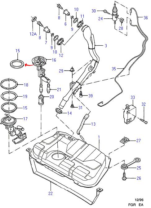

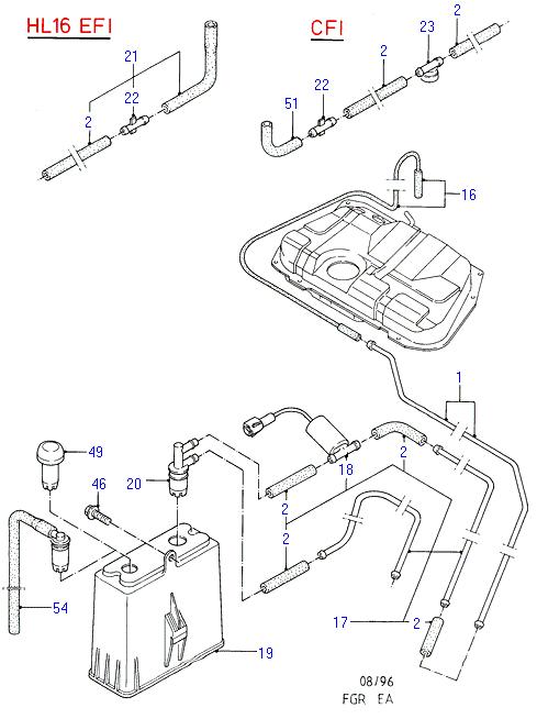

Хочу задать вопрос по теме - а что если у меня в нет угольной канистры 19 и приблуд под номерами 20,54,49 ? а есть только клапан 18 напрямую подключенный к трубке идущей к впускному коллектору....
чем это чревато? Это очень плохо? и если например этот клапан 18 не рабочий?
И еще объясните работу клапана 24 возле крышки бензобака, т.е. в какую сторону должен проходить воздух а в какую нет? купил клапан от 2108 (пластмасса кстати) и теперь хочу его поставить, а вот как не понял т.е. воздух должен проходить из нижней трубки в верхнюю? или наоборот?

rodon писал(а):
....объясните работу клапана 24 возле крышки бензобака, т.е. в какую сторону должен проходить воздух а в какую нет?
Я так понял. Могу ошибаться.
Он постоянно должен быть открыт.Воздух может ходить в любую сторону, но обычно пары идут изнутри.
При опрокидывании авто клапан должен закрыться.
Но мне кажется, что на наших неровных дорогах шарик клапана может подпрыгивать и перекрывать отверстие. А давление паров его прижимать.
Как может влиять на расход на Зетеке ? Ведь бензонасос создаёт давление намного большее, чем пары. Может, пары ему слишком "помогают"?

Mishal писал(а):
т.е. я ошибаюсь...... а как же человек ставил клапан от 10-ки?
ведь он работает также как от 08 - т.е. в однус торону воздух проходит в другую нет???
СообщениеДобавлено: Чт май 01, 2008 18:13
Фиг знает...Может я ошибаюсь.

Mishal писал(а):
Но когда бензин из бака уходит, там ваккума нет.
Но когда бензин из бака уходит, там ваккума нет. - что сие значит?
СообщениеДобавлено: Чт май 01, 2008 23:17
Это означает, что воздух снаружи входит в бак.

Berserker писал(а):
На днях снял трубки с клапана и соеденил на прямую-сразу заметил давки в баке больше нет-буду замечать как с расходом связано будет... на вскидку быстрее падают холостые в норму...
у тебя канистра с углем есть?

Berserker писал(а):
Есть. И электромагнитній клапан тоже-за правой передней фарой в глубине перед аркой.
народ у кого нету угольной канистры??? как у вас там все устроено? может я один такой без канистры, и если можно кто-нибудь пожалуйста киньте фото как на машине эта канистра стоит и где клапан расположен....

Berserker писал(а):
Канистра и все остальное нужны только для экологии.
Если ее нет-то проживеш и без нее-только отверстие в впускном коллекторе заглушено должно быть через котороее пары из бензобака попадают во впускной картер.
у меня трубка напрямую подключена к датчику который обычно перед канистрой идет и потом сразу к трубке и к коллектору
а может просто датчик это убрать
