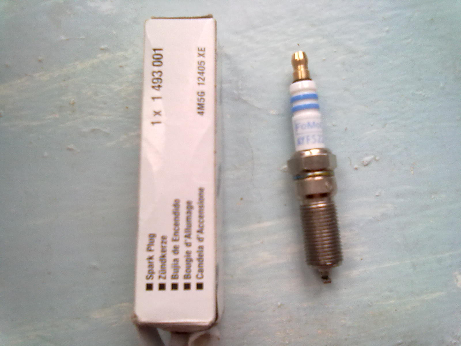

завтра буду смотреть..лишбы юпка длинная подошла,по моему не получится по вмт .загнёт эл-од..стояли беру и денсо юбка короче ,u c шайбами..А эти в кунцево брал ..похоже не то дали.. посмотрим..Судя по таблице стр.30 мои АGPR22C,а дали AYFS22CB.
Cёдня поставил свечи что на фото ,прокрутил колесо ...загнуло нафиг электроды ..`хотя у двух спецов спрашивал в магазе по каталогу. -да да родные с длинной юбкой ))-стрела вышла..
Комментарий к файлу: AYFS22CB

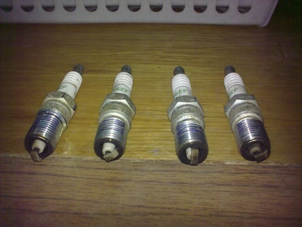

у меня вот такие свечи стоят не чего не бьёт!!!!свечи NGK №7 BR6EF вроде такие если надо то точно посмотрю завтра скажу!!!! :smile139:
t_12022011150_187.jpg [ 59.4 КБ | Просмотров: 3699 ]

У нас года выпуска разные,у меня двигун другой..1.6 CVH .карб.длинна купленых .резьбы 24мм ..а у тебя похоже 17.5мм . а родные по моему 19мм на мой афто.
По моему от фокуса 2 всучили с дв 1.4 1.6..

чет уж очень длинне. явно не те

Нуёкарныйбабай! Ну мужики ну чё сложно тему полистать? Зачем байду разводить?
Конус ставился только на чугунок - OHV и HCS.
СообщениеДобавлено: Вт мар 29, 2011 20:24
Сообщения: 941
Откуда: не вернуться
romzor1 Это тебе от Зетека/Дюратека дали, конус с длинной резьбой. Цвашевские с шайбой.
если и не загнет - потом хрен выкрутишь. :lol: Резьба в камере присутствовать не должна.
