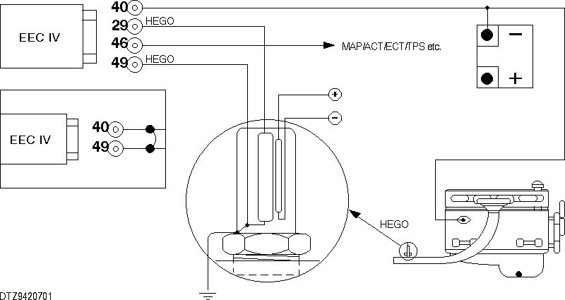

Что это ноги 40 и 49 соединены внутри зонда?
Нет, это показано как нужно их соединить. На старых инсталляциях земля соединена с корпусом внутри зонда, на новых - не соединена.
Это все не очень важно на самом деле.
Т.к. в любом случае рекомендуется дополнительно заземлить 49 ногу.
В старых инсталляциях это рекомендуют сделать через 40 ногу, в новых инсталляциях это уже сделано через 46.
Старые - до декабря 92, новые - после.
Я не понимаю, зачем вы эту перемычку снимаете, после того как установили? Уж помешать то она точно никах не помешает.
Снимите блок управления, замерьте сопротивление между 49 и любой земляной ногой. Если оно ненулевое, то заземлите через 60 ногу или как угодно по-другому (60 и 40 ноги равноправны) и не думайте больше об этом.
