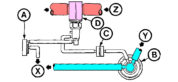

Если ты про ту что рядом с масляным сепаратором(черный пластиковый еще к нему от клапанной крышки шланг подходит) то она идет на клапан системы обеднения смеси(CSCS) Y-это твой шланг от клапана до кастрюли
А - термоклапан холодного воздуха, В - регулятор обеднения, С - задержка, D - термоклапан горячего антифриза. X - вход в вакуумный коллектор двигателя, Y - чистый воздух из фильтра, Z - антифриз из системы охлаждения. Красным цветом показан поток антифриза, голубым - путь подаваемого в двигатель дополнительного воздуха.
carb_vv_poorer.gif [ 7.57 КБ | Просмотров: 4284 ]

Откуда: ростовская область
Lionchik
большое спосибо. значет мне он не нужен .
