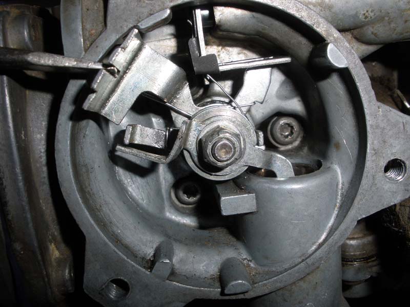

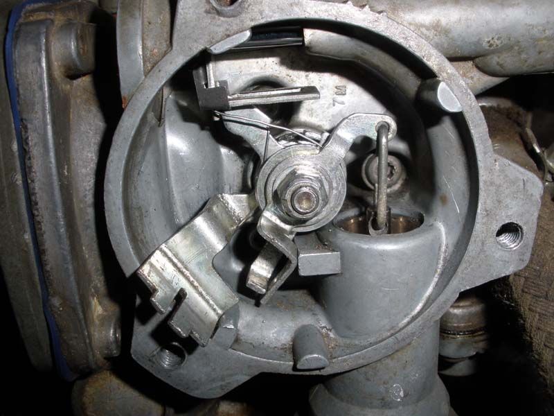

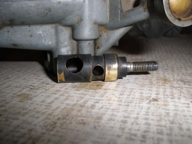

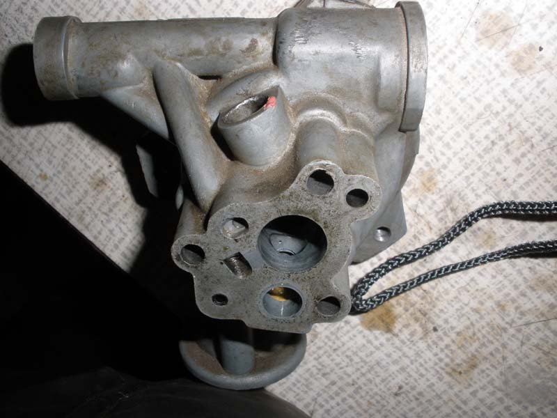

Регулируется сверлом 3.4. Сверло вставляется. Гайка отпускается. Рычаг поворачиваем против часовой стрелки и затем по часовой до его упора в отлив корпуса. Закручиваем гайку. Вот на фото окончательный вариант. Спасибо тебе за фото. По всей видимости, что так оно и должно быть как у тебя. У меня был колхоз. Да, долго я выяснял, как же все-таки правильно должно быть. Но тут наложился еще фактор того, что биметпружина была сильно скручена.
Комментарий к файлу: Обратная сторона автоматики
(обратная сторона) copy.jpg [ 64.66 КБ | Просмотров: 3508 ]
Комментарий к файлу: Втулка автоматики запуска
_автоматики copy.jpg [ 52.4 КБ | Просмотров: 3507 ]
Комментарий к файлу: Автоматика открыта
_открыта copy.jpg [ 74.04 КБ | Просмотров: 3508 ]
Комментарий к файлу: Автоматика закрыта. Видно, что рычаг упирается в отлив.
_закрыта copy.jpg [ 71.09 КБ | Просмотров: 3505 ]
