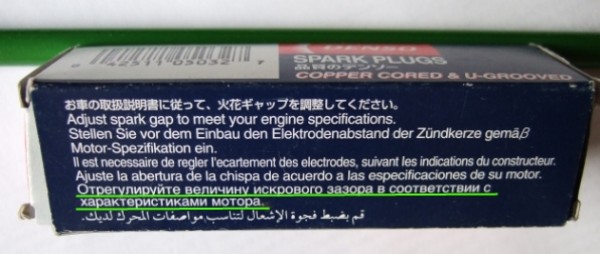

В этом сабже поднимался не раз вопрос об искровом зазоре. Вот фотка коробки Денсо.
DSCF7610-1.jpg [ 137.11 КБ | Просмотров: 3043 ]

MozgoveD
Кость,эти свечи скорее для колхоза :lol:
У каждой правильной свечки есть свой мотор. :smile139:
СообщениеДобавлено: Пт фев 05, 2010 14:12
Олег, это свечи для моего HCS 1.3, подбор по каталогу, в соответствии с калильным числом.
Ещё эти же свечи стоят в Мазде, Ауди, Мерине. Там у каждого конкретного двигателя свой искровой зазор.
СообщениеДобавлено: Пт фев 05, 2010 14:29
Ну,я и говорю: колхоз,неоригинал :lol: -подгибать контакт.У каждого мотора и системы зажигания есть свои свечи,без подгибания.Ну,ты же это знаешь не хуже меня ;)

Господа, не путайте понятия.
Оригинал отличается от неоригинала только тем, что первый купили изготовители машины и поставили на заводе, а второй купили ремонтники и поставили в гараже.
Колхоз - это когда от бедности или от дефицита оригиналов и неоригиналов ремонтники покупают неподходящий неоригинал (или оригинал от какой-нибудь другой машины) и правят его напильником, чтобы подошел.
А любой колхоз, который делают изготовители, опять преврящается в оригинал. :)
Со свечками, конечно, ситуация немного похожа на колхоз, т.к. нужно щупом лезть и смотреть зазор. Но с другой стороны ведь мы не считаем колхозом ситуацию, когда лезем щупом и проверяем уровень масла, а потом доливаем масло, если уровень ниже чем нужно.
Насколько я помню Хайнес и другие автокнижки - так там вообще говорят "проверяйте зазор даже на новых свечах".
А с точки зрения производителя свечей нету особого смысла раздувать номенклатуру - для одной свечи будет десяток зазоров к разным моторам - если их предустановливать, то придется заводить отдельную позицию для каждого зазора. А так - выставил на всех 1,0 и продаешь на десяток разных моторов одну позицию с таким вот комментарием на коробке.
СообщениеДобавлено: Пт фев 05, 2010 21:04
Сообщения: 4139
Откуда: Великий Новогород
Но вообще вопрос конечно далеко не так однозначен.
Я последнее время предпочитаю подбирать детальки по неоригинальным каталогам - если там написано "наша свеча Z12 идет на ауди мотор NF", то этому и доверяюсь.
А не по обратному пути - от оригинального номера к неоригинальному (т.к. тут больше ошибок возможно).
И тут часто бывает ситуация: есть два неоригинальных производителя (скажем, NGK и Beru) у одного в каталоге на мотор Ауди NF указана модель XXXX, у второго - YYY. Начинаешь смотреть параметры для каждого из номеров - у первого - зазор 0,7, у второго - 0,8.
И как тут быть, кому верить?
Да, конечно, есть оригинальный номер из оригинального каталога, который уж точно правильный. Но во-первых он значительно дороже неоригиналов. Во-вторых, параметров к нему нигде не найдешь. А в-третьих, в случае из примера с Ауди NF в оригинальном каталоге указано два равнозначных оригинальных номера - и у первого комментарий "NGK", а у второго - "Beru". :)
