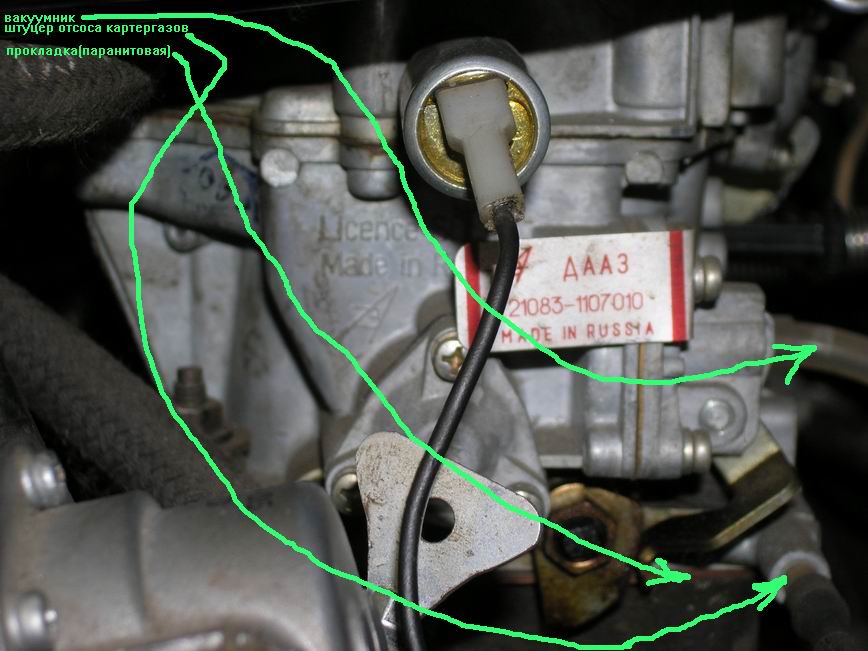

Эмкхх-это и есть клапан холостого хода,а тот провод от экономайзера оставь в покое ,у меня он тоже болтается.Не любым плюсом! А только тем,что от замка зажигания. Посмотри на шильдик,что написано,должно быть например: ДААЗ 21083, 83-это 1,5 литра.Ты прокладку паронитовую поставил?
карб21083.JPG [ 57.93 КБ | Просмотров: 3340 ]

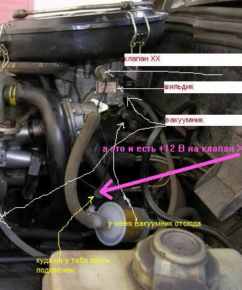

Штуцер заглуши резиновой трубкой,вакуумник-шланг поставь как у меня,а трамблёр выставь так ,чтоб болты были по центру прорезей

Если развернуть трамблёр,как у тебя,то она не только не поедет,а будет странно,что она вообще заводится.Обязательно поставь прокладку,теперь уже восьмёрочную.Заглуши отсос картерных казов,можно обрезком от шланга вакуумника-вкрути болт по размеру в него,чтоб не сосал воздух.Когда выставишь трамблёр по центру,заведи,ослабь болты траблера на прогретой машине и на холостом ходу поймай максимум оборотов,как почувствуешь это-верни трамлёр к метке на совсем чуть - чуть,ну там 1мм-2мм.Это и будет оптимальным зажиганием.А дальше ,если ты еще не успел испортить смесь,настраивай её.Винтом хх(чёрный пластмассовый) подними их до 900об.,а винтом качества закручивай до ЛЁГКОГО потряхивания,а потом на четверть оборота назад-качество готово.Теперь винтом ХХ убавляй до номинала.Рукой потяни тягу газа до 3000 об.,подержи секунд 25-30,чтоб свечи просрались,отпусти и наблюдай за ХХ,должно быть ровно и приятно.Больше ничего в новом карбе трогать нельзя,остальное настроено по умолчанию,и лет 5 об этом можно забыть,при нормальном бензине.
карб21083 на Орионе.jpg [ 60.72 КБ | Просмотров: 3318 ]
СообщениеДобавлено: Чт ноя 02, 2006 0:09
Чуть не забыл..
+12В на ХХ.jpg [ 34.11 КБ | Просмотров: 3319 ]

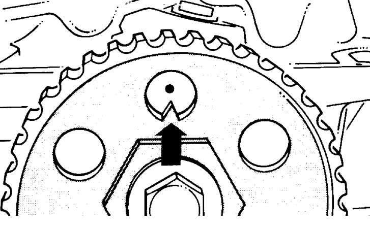

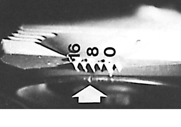

О!Женя,тебе кто голову собирал?Это же просто.Тебе метки не совместили,на колене,распреде.Короче наколхозили,поэтому у тебя трамблёр и перевёрнут.Вот так должно быть
колено шкив.JPG [ 21.83 КБ | Просмотров: 3263 ]
СообщениеДобавлено: Вт ноя 07, 2006 23:30
И так!
звезда.JPG [ 59.52 КБ | Просмотров: 3262 ]
