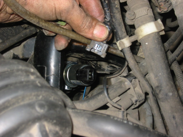

СообщениеДобавлено: Сб сен 23, 2006 0:54
Менял клапан сверху без ямы.
Комментарий к файлу: Сначала снимал разъём :
IMG_0344.JPG [ 97.59 КБ | Просмотров: 8694 ]

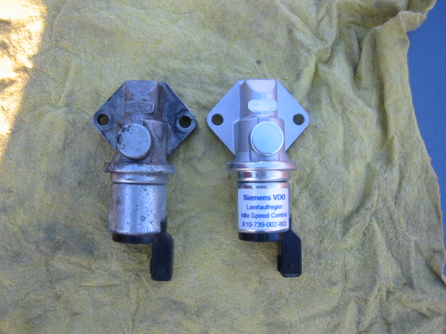

Решил менять клапан(регулятор) ХХ.
Мысли о проблеме такие: наверно ослабевает пружина клапана, или сам моторчик его не держит конус, и под действием потока воздуха клапан , похоже открывается, и обороты возрастают. И так - лавинообразно растут обороты.
Оригинальный клапан прошёл свего 40 тыс. (До этого было 150 тыс)
Теперь поставил неоригинал: Сименс
Сегодня немного проехал - пока всё нормально.
Выходные покатаюсь - отчитаюсь...
Комментарий к файлу: Слева - Фордовский,
Справа - Сименс.
IMG_0339.JPG [ 113.16 КБ | Просмотров: 8710 ]

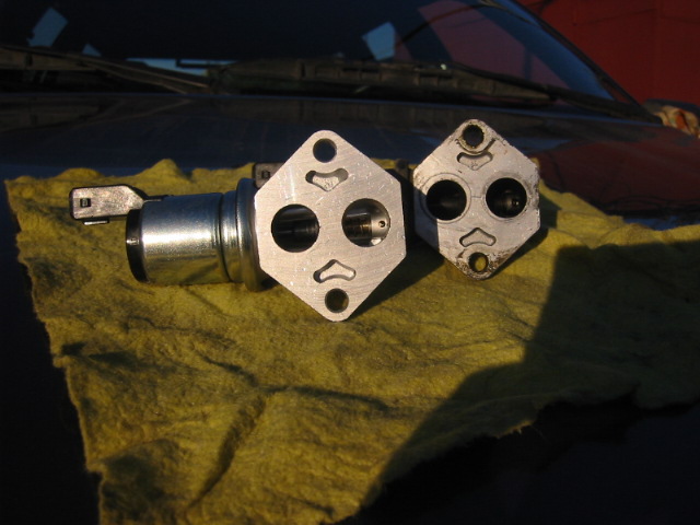

СообщениеДобавлено: Сб сен 23, 2006 1:13
Вид изнутри:
Комментарий к файлу: Отличия - в наличии копоти внутри.
IMG_0337.JPG [ 86.12 КБ | Просмотров: 8705 ]

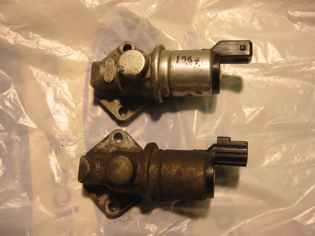

Решил разобрать старый клапан, чтоб найти корень зла.
И, тут возникло несколько вопросов:
Клапан очень похож на Фокусовский.
Отличия в форме разьёма:
Комментарий к файлу: Сверху- от эскорта.
Внизу - от Фокуса
IMG_0437.JPG [ 84.88 КБ | Просмотров: 8666 ]
